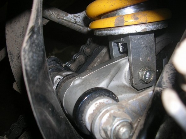

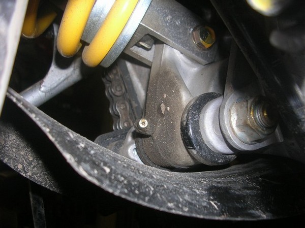

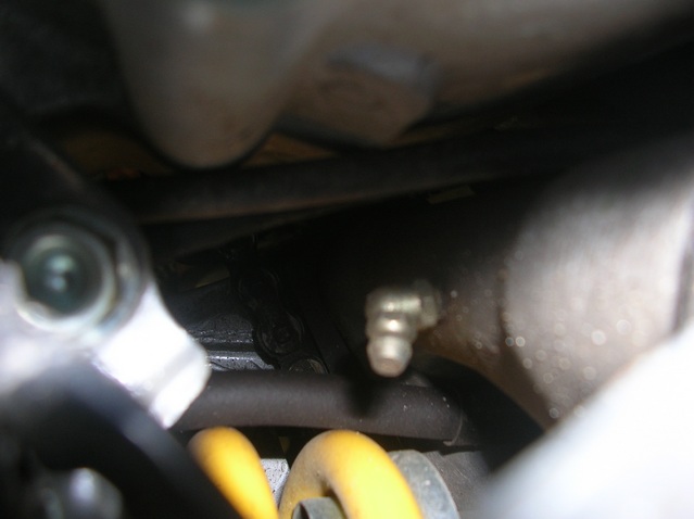

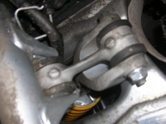

| Паш, тех различий про маслёнки. Я думаю о врезке их в свой.
| Pavel | Дата: Вторник, 01.12.2009, 15:31 | Сообщение # 407 |
Группа: Удаленные
Мотоцикл: Стесняюсь
Город: Стесняюсь

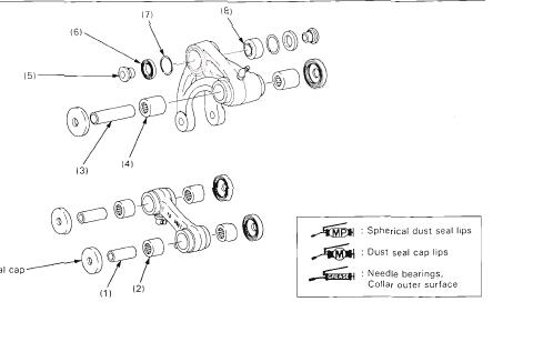

| Quote (КРЫНЯ) Паш, тех различий про маслёнки. Я думаю о врезке их в свой. харашо, там в принципе ничего сложного, просверлить и нарезать резьбу по тавотницы. У тебя должны быть приливы на алюминии (шишечки ) туда они по идее и вкручиваются. Но... есть одно но, надо смотреть сальники, они могут быть разные. В той системе что с масленками, скорее всего стоят пыльники.

| невсё так просто с тавотницами (пресмаслёнками) там запросто можно повредить подшипники, поэтому советую сверлить без них

| Pavel, Спасибо usatiy, Учту про съём..... Quote (usatiy) крыня в одном вы правы я механик но это тут не причём, тут рассматриваются две визуально похожие системы, но с одной большой разницей, у одной газы направляются из выхлопного тракта во впуск а вдругой наоборот Это про одну и ту же модель или ТА с ИксАром сравниваете? Если это разница между ИксАрами, то попадробнее с этого момента.....я зззаппписываю Pavel, Так крепить?
