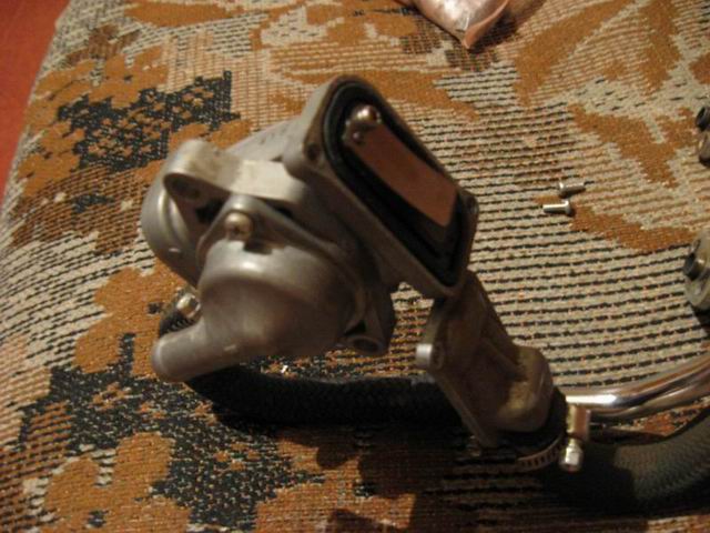

| внимание, фотки! пардон, действительно перепутал с Сузуки, но суть не меняется, различается только исполнение... на этот штуцер одевается вакуумный шланг: под крышкой - мембрана, вакуумный привод: на этот штуцер одевается шланг, связаный с атмосферой: под крышкой виден клапан, с приводом от вакуума: внутри пружины находится шток, жестко соединяющий мембрану и клапан:
veyngold  | Дата: Пятница, 11.12.2009, 20:33 | Сообщение # 431 |
Мотоцикл: Djebel 250XC
Город: Харьков
Сообщений: 168
| продолжаем смотреть фото также на дожиге есть два шланга, ведущие в выпускные каналы, вот то, что находится под их крышкой, т.е. - лепесток, причем направленый в сторону выпуска, думаю, понятно, в какую сторону он работает:

| Quote (Grinich) Мембрана на AICV управляет мемраной на карбюраторе, через вакуумный шланг разряжение в котором образуеться из-за соединения с выпуском карба. как ты себе это представляешь? Если даже предположить, что эта мембрана является деталью вакуумного насоса, то для его функционирования нужно еще два клапана, один со стороны трубки и второй в сторону сброса откаченного воздуха. Даже если мембрана будет дергаться туда сюда, то без этих клапанов она не сможет откачать ни грамма воздуха из трубки. Клапанов как ты видишь нет. Если ты сличаешь , что во впускном патрубке мало вакуума, то напомню, что вакуумный усилитель тормозов на автомобиле берет вакуум из впускного коллектора и на мотоцикле в 650 кубов во впуске разрежения хватит открыть не один десяток клапанов. Так как проблема в твоем случае скорей всего была в забитой трубке, то если ты вернешь штатную пружинку все будет нормально работать.

| Quote (Grinich) Мембрана на AICV управляет мемраной на карбюраторе Гриша, за хорошую работу твоего мотоцикла я искренне рад. но видимо мы говорим на разных языках.
