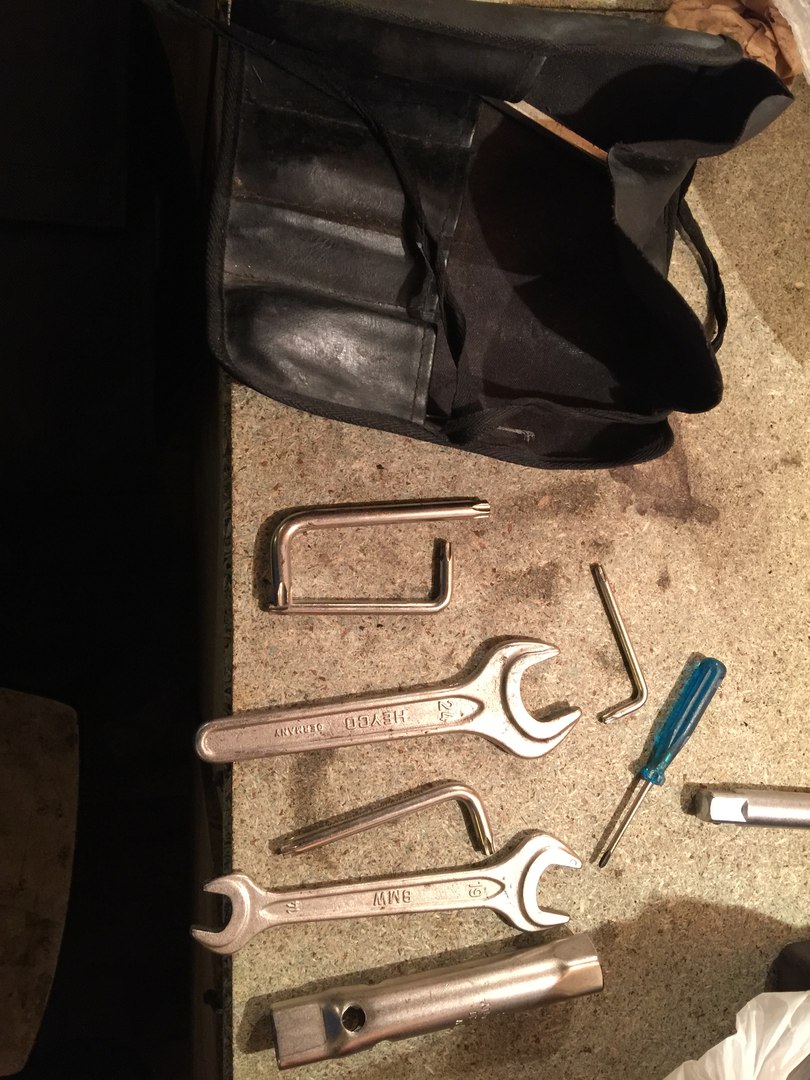

Apmath Дата: Воскресенье, 23.04.2017, 20:31 | Сообщение # 3919
Город: Saint-Petersburg
Сообщений: 131
Цитата Apmath ()
Цитата ges4a ()
В залнем отсеке возле заднего габаритного огня?
Не, под седлом. Питер накрыло снегопадом, не поеду в гараж. =(
В общем, пришлось идти в гараж, несмотря на погоду. Мой набор от 2001 года выпуска, оригинал (по крайней мере от пригнанного из Германии)

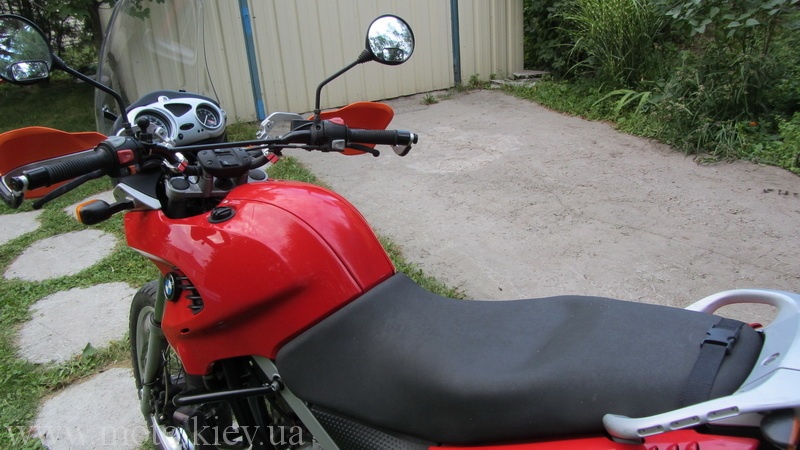

Вчера первый раз выкатил коня на прогулку. Сразу хочу написать пару слов о стекле ERMAX. Рост 180-181 (зависит от настроения), стекло с установленным "кантиком". Поток ветра бьет сразу выше визора, на старом стекле било в центр визора. От такой большой разницы в высоте и угле наклона стекла ожидал большего. Шум немного тише, чем на предыдущем стекле и более равномерный. Раньше шумело уже при 40, сейчас при 60. Давление на шлем также немного уменьшилось. В целом покупка по моим ощущениям себя не оправдала. Предыдущее стекло бы типа такого
http://www.4-moto.ru/upload....433.jpg
Если кого устраивает 20% прирост комфорта за 7500, то рекомендую к покупке.
Всё строго субъективно.
Сообщение отредактировал rohde - Вторник, 25.04.2017, 05:08

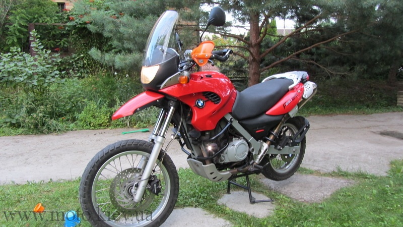

Штатный ветровик. Стоит на самодельных кронштейнах в двух верхних симетричных отверстиях
В нижнем отверстии без кронштейна, на обычный винт. С виду - как заводская работа
Получается, как на дакаровских мотоциклах. Практически перпендикулярно дорожному покрытию
Дорогу видно нормально. Ветер бьет немного выше визора. Летом мошкары на шлеме и визоре нет
Мой рост - 180 см
Трещин и вибрации тоже нет. Все четко закреплено
Кому надо: могу сфоткать ближе
П.с. Кого не устраивает свой ветровик - попробуйте поменять угол наклона
Прикрепления: 0467161.jpg (189.9 Kb)
