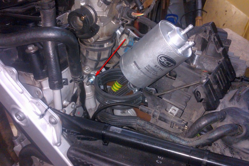

5. Приехав с отпуска, понял, что мопед как то очень вяло едет. Поставил "старый" топливный фильтр и стало все бодрее :D.

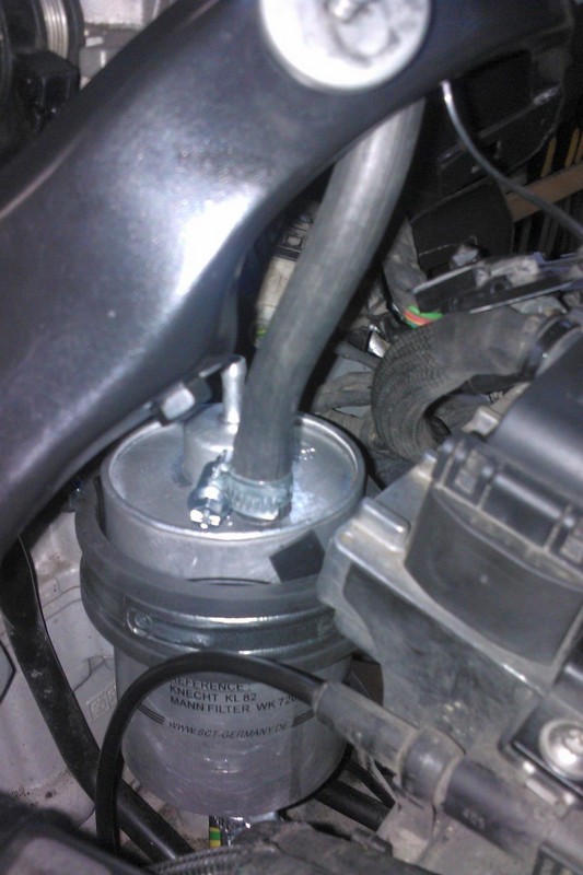

- топливный фильтр (не ориг. – автомобильный SCT ST711);

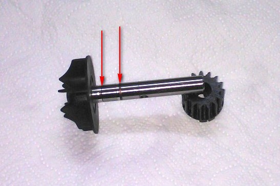

- вал и сальники шестерни ОЖ;

Я во время ТО вообще обнаружил что у пеня топливный фильтр стоит еще 2000 года. Заменил на mann wk 69/2. Сейчас жалею увидев твой аналог ст 711. У тебя регулятор правильный стоит на 3,5 бар. У меня на 4 бар. По ощущениям работы двигателя ничего не обнаружил странного. Вроде как и до этого было

Вопрос: когда вал с шестрней менял на помпе, прокладку новую заказывал?
