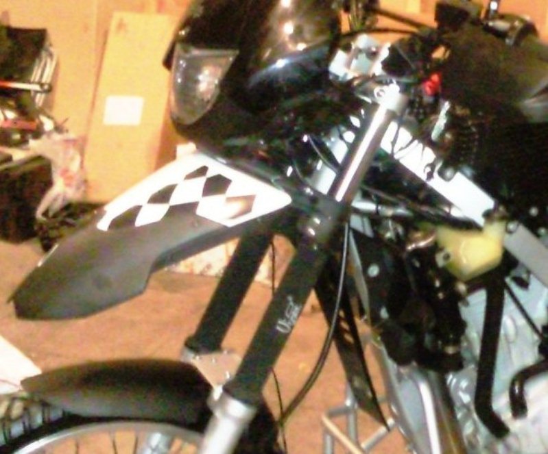

Цитата seven-dx ()
У кого уже стоят гофры ?
У меня стоят.
Разницы не почувствовал вообще - что без них что с ними.
В прошлом сезоне стояли ижовские - хватило на сезон - все потрескались и изорвались (но функцию свою выполняли).
Сейчас поставил заказанные с льюиса - более эластичные и мягкие (посмотрим на сколько хватит их.)
Прикрепления: 4429907.jpg (193.5 Kb)

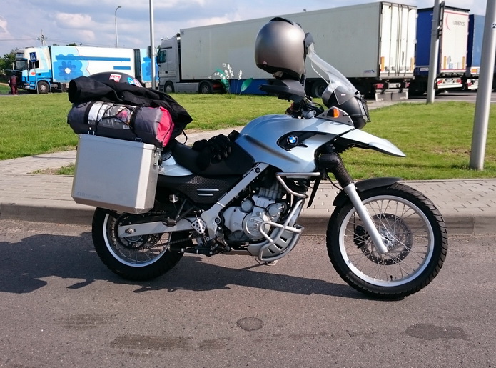

Гофры стоят, уже три года, проблем с охлаждением не наблюдаю.
Прикрепления: 0806488.jpg (192.7 Kb)
