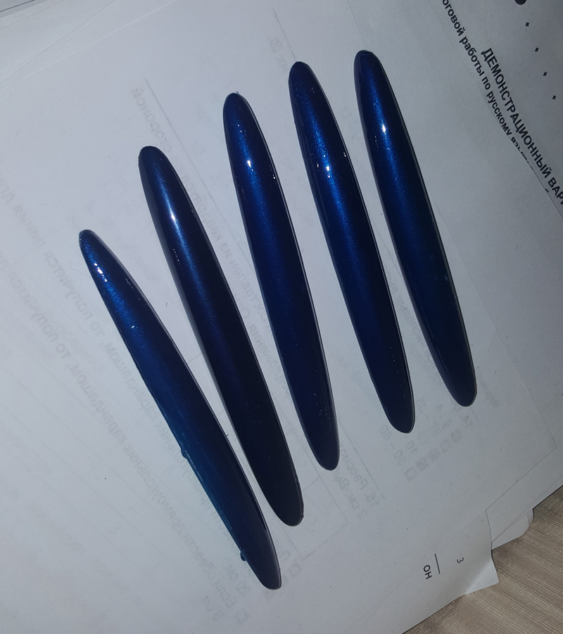

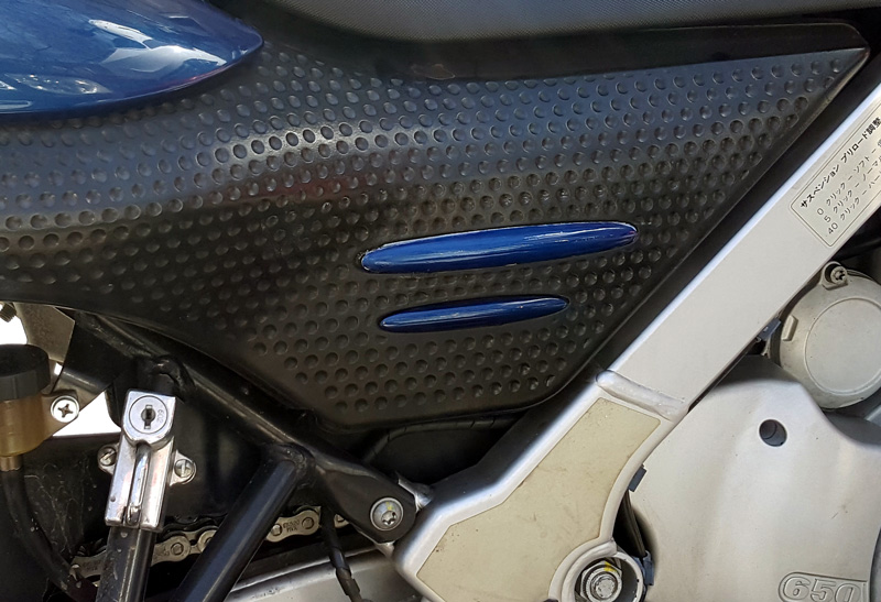

| Всем привет. Потерял в прошлом году нашлепку на бак, в виде полоски, с правой стороны (они правда с двух сторон одинаковые) , верхнюю. Сделал модель на 3D принтере и приклеил к баку (так надежней), если кому нужна 3D модель могу выложить. Печатал ABS пластиком и красил в свой цвет. На фото как получилось.

| Нужна 3D модель! Потерял тоже - вытачивал из алюминия...

| Выкладываю. Тут 3 модели, одна целиковая и одна порезанная на две части для печати и последующей склейки. ABS прекрасно намертво клеится ацетоном, но ABS плохо переносит УФ поэтому надо красить. https://yadi.sk/d/l4Uf3cAj3HX6vv
PS Сейчас занялся печатью дополнительных приблуд для мотоцикла. Что получится выложу.

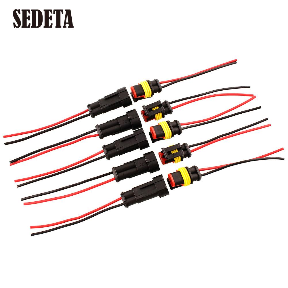

| Расскажите, куда вы крепите: 1) навигаторы: На руль мне кажется слишком низко, надо взгляд далеко отводить. То ли шлем у меня такой, но если голову не опускать, то на руле вообще ни чего не видно. Получается либо стекло дырявить, либо какой-то кронштейн вплотную к стеклу делать и на него крепить. 2) питание: пока примотал цилиндрический китайский USB-порт изолентой к тросу сцепления - выглядит отвратительно. По бокам, внизу под рулем есть места для врезки, но они находятся недалеко от руля и если что-то подключить, то будет все выламываться. Использую разъемы такого вида:
 Всю это красоту нужно делать отключаемой. У меня нет АБС, хочу купить кнопку для неё.

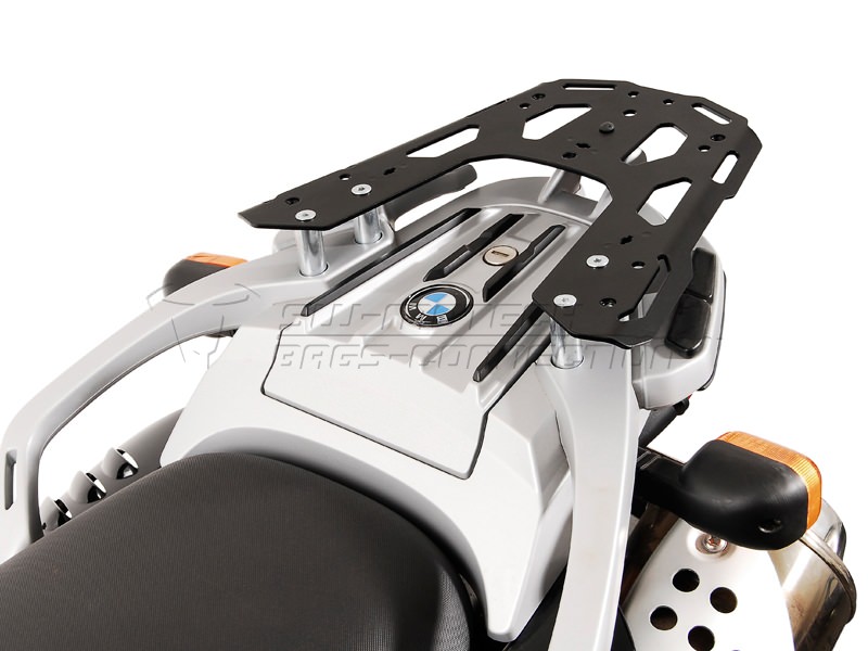

| Уважаемые владельцы Гусей, может кто пользуется багажной площадкой steel rack очень был бы признателен если бы поделились фотографией вида сверху и размерами. Очень хочу изготовить подобную.
