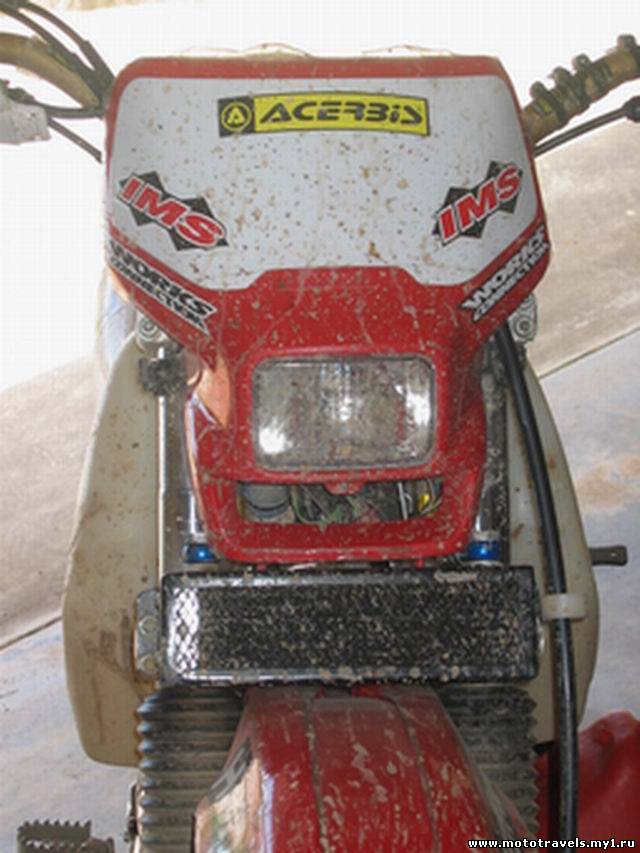

Потихоньку мало-по-малу продвигается вариант апгрейда.
Вот следующая "заморочка" которая встала ребром:
Решил я поменять свет, но не лампочки а полностью фару. Пошел вариантом из трёх придуманных (см. в БАРАХОЛКЕ мою ветку "да будет свет"....). Добавился так же вопрос о маслорадиаторе дополнительном и тут встал вопрос о совмещении жэтих двух узлов. Дополнительный маслорадиатор........его место вижу только над передним крылом
Прикрепления: 1203672.jpg (79.4 Kb)
Сообщение отредактировал КРЫНЯ - Среда, 07.10.2009, 14:45
КРЫНЯ Дата: Среда, 07.10.2009, 14:58 | Сообщение # 318
А такой маслорадиатор подразумевает только стандартную фару.. Я же хочу "убить" двух зайцев: маслорадиатор и фара. Путём консультаций, советов и спросов я пришёл к варианту, пусть и не самому дешёвому, но на мой взгляд лучшему:
фара от ДЖЕБЕЛЯ и стандартный маслорадиаторот XR-400, который стоит в стоке перед рулевой колонкой, но за фарой.
Фара от Джебеля признана самой лучшей у одногрупников, да и бугель её можно использовать для иных целей.
Кто что думает?
Сообщение отредактировал КРЫНЯ - Среда, 07.10.2009, 16:09

Grinich Дата: Пятница, 09.10.2009, 15:15 | Сообщение # 321
Сообщений: 232
А чего тут думать? и фару ставь и радиатор ставь. Но есть одно но, если ставить фару с бугелем то бугель не встает на родную траверсу, придеться либо хитрый переходничок непонятной конфигурации воять либо дружить со сваркой. Поэтому я и траверсу верхнюю тоже от Джебеля воткнул, а ещё руль, замок зажигания, крепеж приборки... встало тип-топ.

Маслорадиатор можно вот такой поставить:
motoposad.ru
КРЫНЯ Дата: Суббота, 10.10.2009, 22:13 | Сообщение # 326
Grinich, судя по фото ты поставил доп.маслорадиатор от XR400 или 250го, так?

Grinich Дата: Суббота, 10.10.2009, 22:25 | Сообщение # 327
Сообщений: 232
Не, ставил не я, фото чесно стянуто из инета...
Я вот только в толк не возьму - Крыня, нафига на XRL маслорадиатор? чтобы пробить его на какой нить коряге? нет его и слава богу, хочешь что бы мот охлаждался - крути меньше да катай быстрее. Или у тябя на моте звезды пупер-тяговые? Уж чего-чего, а перегрева я меньше всего боюсь.
