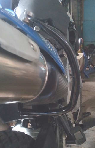

Сделал дуги на зад и перед. Старался незаметные,
Чтобы ГИБДД не придирались.
Какбудто только стойка под противотуманки.
Прикрепления: 9223609.jpg (34.9 Kb)

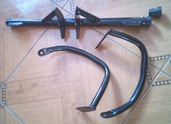

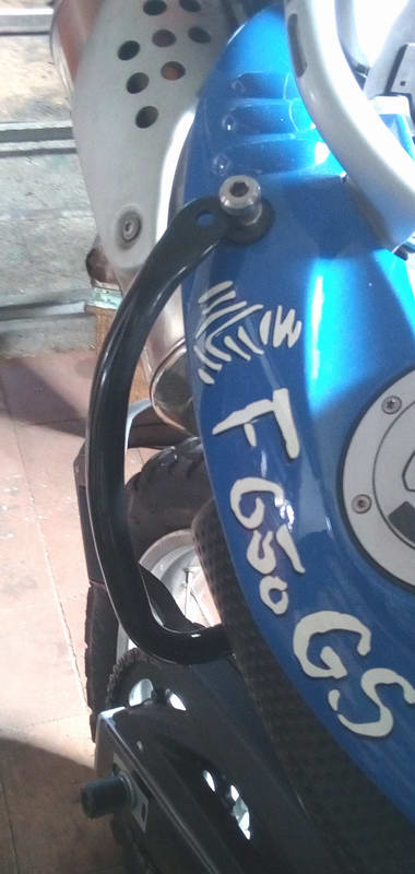

Еще фото.
После постановки на учет поставлю их.
Прикрепления: 0045979.jpg (20.7 Kb) · 0673543.jpg (42.0 Kb)

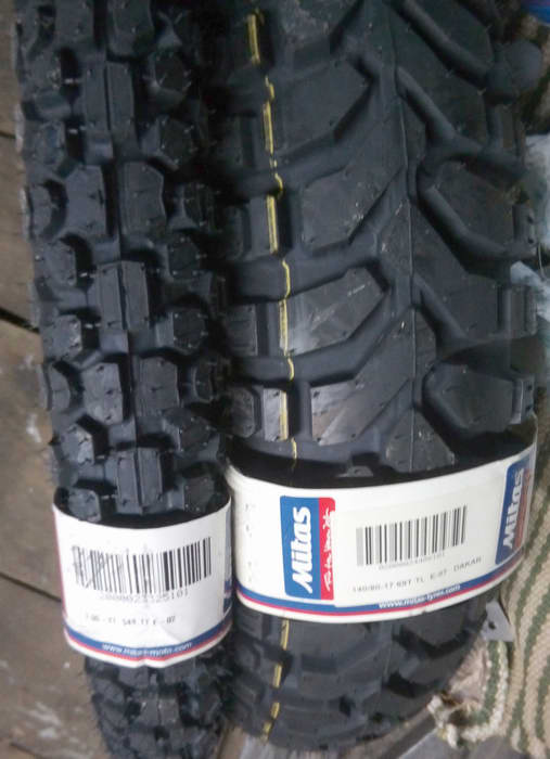

Резину прикупил. На перед 3.00-21 E02 Mitas На зад Митас Дакар 07. Про переднею резину нигде отзывов не видел.
На ощупь жесткая. На вид вроде нормальная.
Прикрепления: 4687141.jpg (44.5 Kb)
Сообщение отредактировал foton-j - Четверг, 29.03.2018, 19:59

а дуги на зад не лишние ? Не ездите с кофрами или с сумками ?
