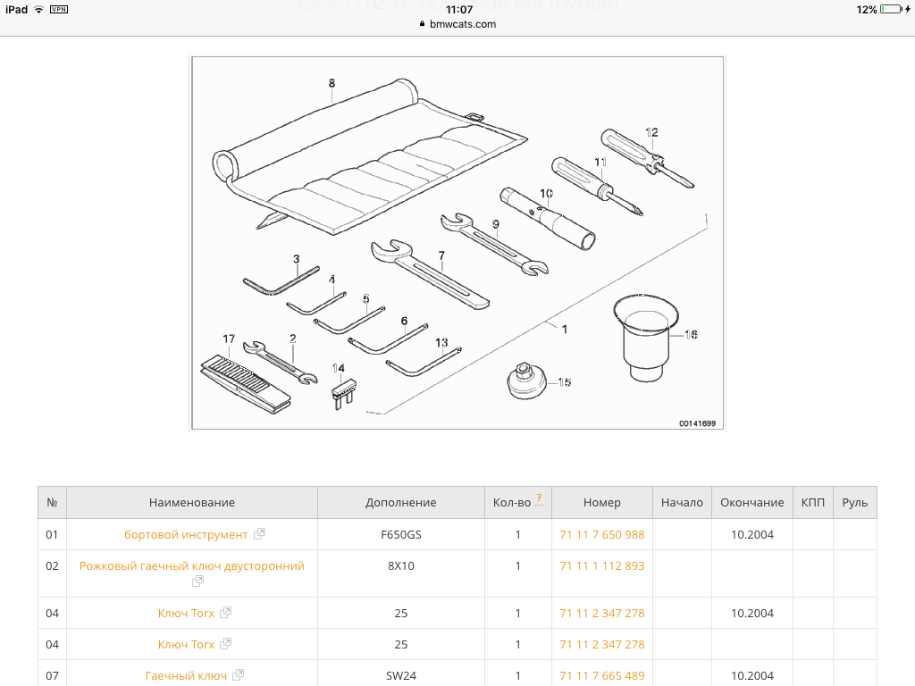

И еще вопрос ко всем:
У кого имеется штатный набор инструмента
Напишите пожалуйста что в нем. Если можно - с фото
Я пытаюсь подобрать себе по bmwcats
Вчера купил торксы на 25 и на 40
Приехал домой и нихрена не понял к чему они. У меня торксы вкручены не такие
И не могу еще понять про какие предохранители и прерыватели пишут они
Монтажка нужна в дороге? biggrin
Фото с бмвкатс присоединяю

Спасибо! Набор у меня есть, в субботу буду в гараже, могу фото сделать.
На память там свечник и несколько торксов, ключ для снятия колеса, отвертка с двусторонней насадкой, всё! )
Шел вместе с мотом, на самом деле - я бы купил себе все отдельно и дешевле, все равно вожу с собой трещетку с насадками разными.
