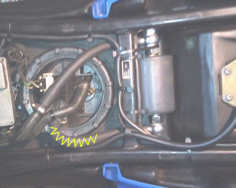

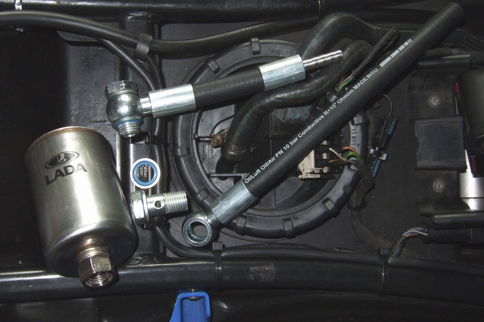

Установил дополнительный топливный фильтр. Взял от Ваза, сделан весь из нержавейки. Шланги сделал в конторе где делают шланги высокого давления. На фильтр одел толстую трубку термоусадку.
(Фильтр топливный ВАЗ 2108, 2109, 21099, 2113, 2114, 2115, 2110, 2111, 2112, 21074, 21214 Нива (инжектор). Производитель: АвтоВАЗ)
На изгибе в внутрь шланга вставил пружину, чтобы не зажимался. (на фото обозначил желтым)
Родные магистрали не трогал. Можно быстро все вернуть на место.
Прикрепления: 2214880.jpg (114.5 Kb) · 0070706.jpg (183.9 Kb)
Сообщение отредактировал foton-j - Среда, 14.03.2018, 18:04
fanfar Дата: Среда, 14.03.2018, 11:35 | Сообщение # 4522
Мотоцикл: F650GS 2004
Сообщений: 175
Тут что-то не так... suspect
