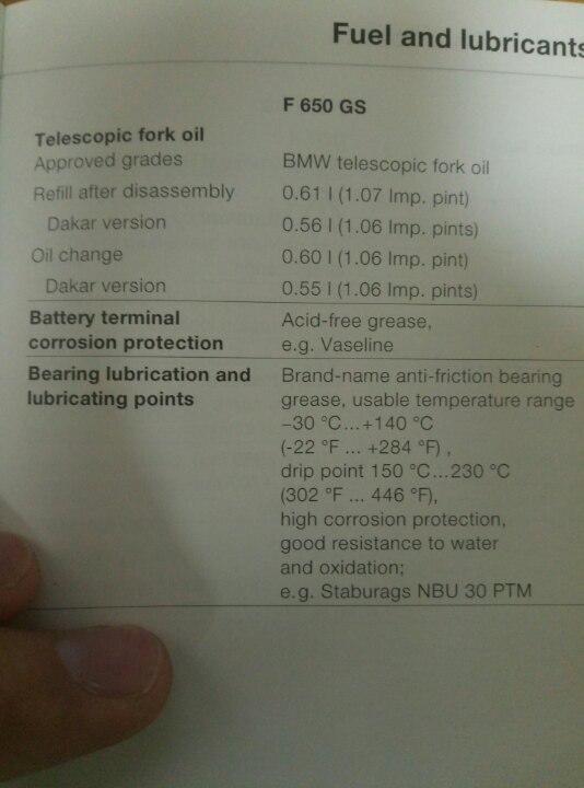

По поводу объёма масла вот страничка мануала:

fanfar, Конечно же менять вилку я не собираюсь, но в то же время и попасть в неприятную ситуацию желания тоже нет. Да и исследования на тему вобблинга на Ф650гс тоже желания проводить нет. Есть только факт и есть предположения, а так же личные соображения.
Соображения таковы, что даже не на всех чекушках 41 мм перо ставится, а этот параметр значительно влияет на жёсткость на скручивание. При этом у мотоцикла, как уже было замечено, передняя ось нагружена значительно. В то же время есть большие сомнения что вилка правильна заправлена маслом или натсроена (у неё есть вообще настройки?), может быть зажат демпфер отбоя.
Сказать что 42 мм решит проблему - конечно же от лукавого, но разве бывает когда-то жёсткость вилки на кручение излишней??
п.с.
За данные спасибо, но в ВК подсказали уровень - 120 мм.
