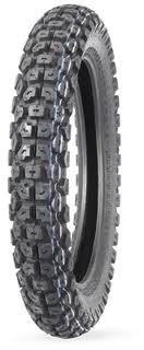

Предложили тут заднюю покрышку IRC GP-1 (размер 4,60-17, цена вопроса 2500 руб.), на вид точная копия Kenda 270, на шильдике написано Made in Japan (не знаю насколько это правда).
Кто нибудь такую эксплуатировал?

Не эксплуатировал, но взял себе на КЛР650, правда я считаю 4.6 узкой для 600ки. Я взял 5.1. По отзывам с буржуйских сайтов имеет большую ходимость и лучший держак (в сравнении с К270), но и разница в цене ощутимая.

Накатал сегодня на этой резине IRC GP-1 больше 100 км. Первые ощущения: сухой асфальт держит хорошо, тормозит предсказуемо (чувствуешь, когда сорвётся в юз), НО не ожидал, что такой рисунок протектора будет так шуметь. Прогадал с размером...поставил 4.60, мот стал похож на велик. Для 600-ки узковата, Dimoncb прав, надо ставить 5.10.

За пробег 2500км (поездка в Самару, по её окрестностям и обратно) задняя резина IRC GP-1 пришла в негодность. Большинство шашек протектора оторваны наполовину у основания. Ехал правда с пассажиром и багажом(~60кг). Может не выдержала перегруженного мотоцикла...?
