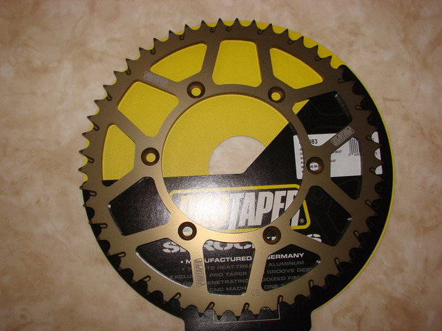

Ставил Про тайпер на 53 зуба. Намного легче железной, но полный износ за 3000км. Эксплуатировал 80% оффроад. Учитывая стоимость(более чем в два раза) и скорый износ..нафиг, покатаю и на железе.
Прикрепления: 0537506.jpg (89.0 Kb)

Сообщений: 59
кстати, у ведущей еще запас около 40%

3000? Опа.. wacko Ну тогда нафик этот люминь.

Да 3000км,
и соответственно убивает цепь быстрее.
Имеет смысл только для спорта с легкой безсальниковой цепью.
