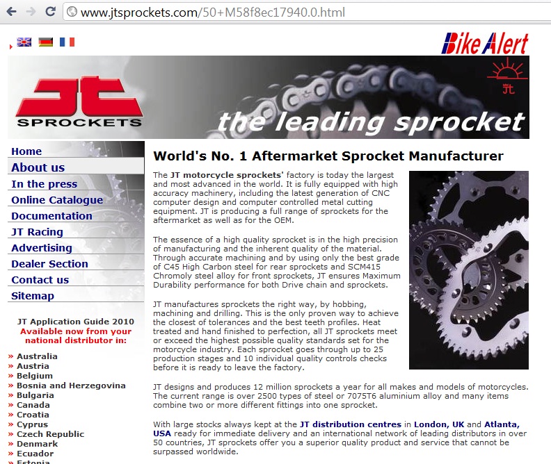

All-road_rider
Алюминиевые звезды не делают из В95, а делают из импортного сплава 7075 Т6 стальные из не из Ст20, а из импортной стали С45 (производитель JT). А там другой расклад.
