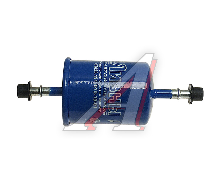

| Цитата Donec73 (  ) Ребята,а кто нибудь ставил топливный фильтр(дополнительный) перед редуктором давления?..от чего фильтра подходят?..какой внутренний диаметр шланга там?...благодарю. Я ставил вазовский типа такого: Диаметр не знаю, но подходит в самый раз. В районе стыка обрезал - получились порожки, чтоб шланги не слетали. Разместил возле ЭБУ в горизонтальном положении.

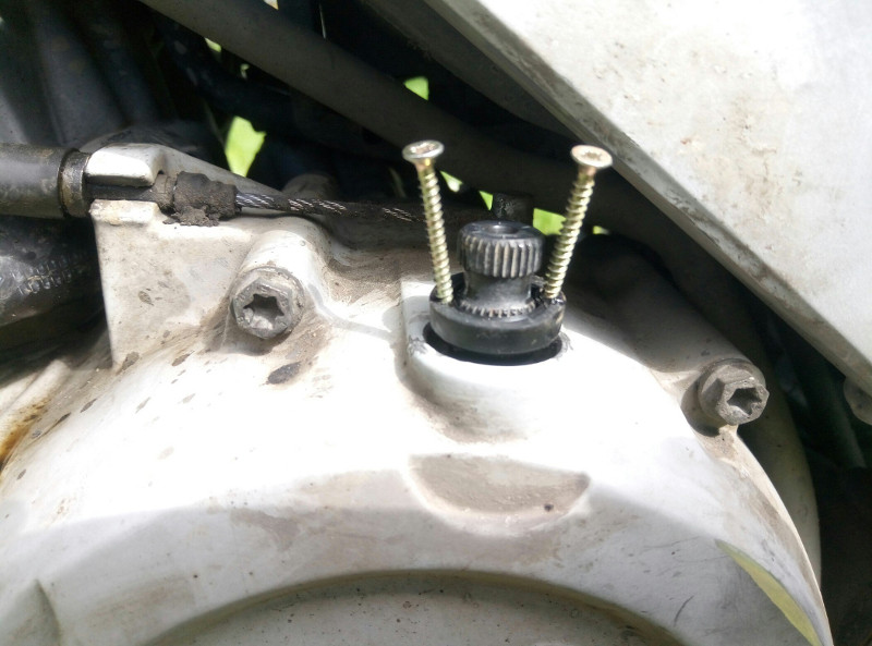

| ges4a, кто бы мог подумать, что этот дикий варварский метод работает!

| fanfar, ges4a, кто бы мог подумать, что этот дикий варварский метод работает!
Да, я тоже на днях так менял сальники помпы. Но пришлось все вскрывать и крышку тоже - вал сьели нехило
