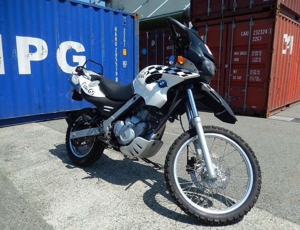

| Всех приветствую!..после покупки в апреле моего Гусака:-) (2002г.в. с пробегом в 243 км из Японии ) постоянно мониторю этот сайт..но зарегился только сейчас-возникли вопросы... после моего пробега около 500км..итак-1)потерялась пластиковая полоска с бака-чем заменить?..2)после заправки полного бака обнаружилась течь бензина из-под седла-с помпы-почему-то не стояла прокладка-заказывать оригинал или есть автоаналоги?...благодарю

| Слышен небольшой цокот в районе гбц..это нормально для этой модели?..пересмотрел кучу видео - у кого то ярче выражен..у кого то меньше..на некоторых при запуске слышен-потом пропадает...может после обкатки пройдёт?
Donec73  | Дата: Понедельник, 05.06.2017, 00:00 | Сообщение # 4014 |
Мотоцикл: BMW f650gs 2002
Сообщений: 9
| Здесь видео моего работающего мота. https://r5.ru/bmw-f650gs-00149571.html
