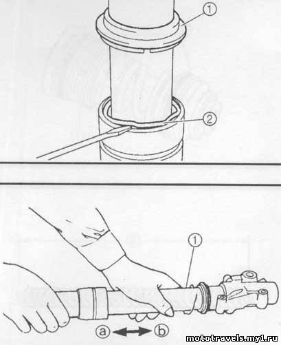

| Дергать надо, но несколько позже. Вначале снимаешь пыльник сальника (деталь 1 на верхнем рисунке), его скорей всего придется проткнуть отверткой и вытащить, главное ничего не поцарапать. Дальше снимаешь стопорное кольцо (деталь 2), а далее начинаешь дергать за хромированную трубу. Выдергиваешь сальник, направляющую втулку. Когда разберешь, померь пожалуйста направляющую втулку и втулку надетую на конец хромированной трубы (детали 8, 7 на большой картинке). Кстати на этой картинке нарисовано, что рекомендуется менять на новое при переборке вилки. Правда картинки вилки не для XR, а Yamaha WR.
