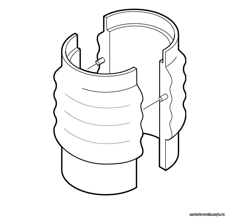

| Оправку наверно можно купить она выглядит вот так или если есть возможности изготовить.
