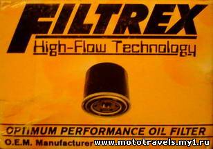

Это коробка. По прибытию стоял фильтр без маркировки, потом я поставил с номером 53, а этот вообще с номером 54, но все, хоть и не совсем одинаковые внутри, посадка резинки идентична во всех.
