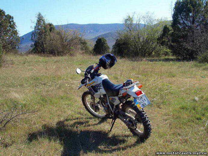

Sevast  | Дата: Вторник, 01.09.2009, 10:30 | Сообщение # 193 |
Город: Севастополь
Сообщений: 45
| Привет, давно не заходил, даже ник мой старый Krym не сработал, пришлось переименоваться... Вот мой конык... Может кто-нить продаст фильтр воздушный, тот самый Г-образный, а то мой уже как-то поизносился... Отправка в Севастополь, оплата в Приват или еще куда...
