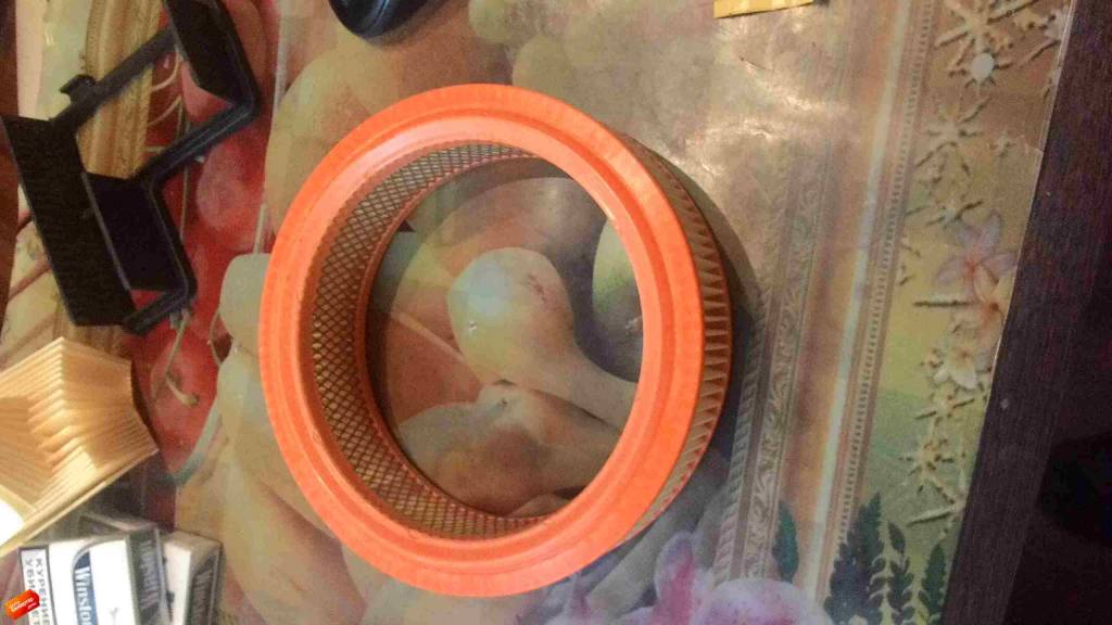

| В очередной раз решил сколхозить воздушный фильтр для своего Дигрика. На этот раз решил воспользоваться бумажным автофильтром. Но тут же столкнулся с той проблемой, что если вырезать бумагу из автомобильных фильтров, то при ее установке нужно очень прочно и муторно приклеивать торцы обрезанной гофрированной бумаги к корпусу фильтра. Решил поискать какой-нибудь автофильтр, подходящий по размеру к гнездам в корпусе моего мотофильтра (а гнезда там размерами 13х6 см и 6,5х4 см). Единственное, что подходило, это воздушный фильтр от ВАЗ 2101-2110 кольцевого типа. Его ширина 62 мм. Почти то, что нужно. Предварительно инсталлировал обрезки его в свой корпус. Получилось то, что надо. Еще не проклеивал. Ставится легко и удобно. Промежуток между корпусом и фильтрующим элементом в маленьком гнезде предполагаю заполнить пластиковой или деревянной пластинкой размерами 10*5 мм, приклеенной к корпусу. Плоский край фильтровальной бумаги легко приклеить к корпусу, все края пройти герметиком или термоклеевым пистолетом, чтобы надежно заизолировать стыки. А теперь вопрос.
Общая площадь фильтровальной бумаги в оригинальном фильтре Хонда Дигри составляет аж 1476 кв. см. Площадь же фильтровальной бумаги в инсталлированных частях ВАЗовского фильтра составляет всего 633 кв. см. Будет ли такой фильтр душить двигло? С одной стороны, площадь фильтрования меньше, чем у оригинального фильтра примерно в 2,3 раза. С другой, площадь инсталлированных элементов – это примерно треть от всего фильтра, который ставился на автомобили ВАЗ объемом от 1,1 до 1,8 л. (от копейки и до Нивы). И его пропускной способности хватало, чтобы обеспечить воздухом эти движки. Какие есть мысли по данному поводу? В очередной раз решил сколхозить воздушный фильтр для своего Дигрика. На этот раз решил воспользоваться бумажным автофильтром. Но тут же столкнулся с той проблемой, что если вырезать бумагу из автомобильных фильтров, то при ее установке нужно очень прочно и муторно приклеивать торцы обрезанной гофрированной бумаги к корпусу фильтра. Решил поискать какой-нибудь автофильтр, подходящий по размеру к гнездам в корпусе моего мотофильтра (а гнезда там размерами 13х6 см и 6,5х4 см). Единственное, что подходило, это воздушный фильтр от ВАЗ 2101-2110 кольцевого типа. Его ширина 62 мм. Почти то, что нужно. Предварительно инсталлировал обрезки его в свой корпус. Получилось то, что надо. Еще не проклеивал. Ставится легко и удобно. Промежуток между корпусом и фильтрующим элементом в маленьком гнезде предполагаю заполнить пластиковой или деревянной пластинкой размерами 10*5 мм, приклеенной к корпусу. Плоский край фильтровальной бумаги легко приклеить к корпусу, все края пройти герметиком или термоклеевым пистолетом, чтобы надежно заизолировать стыки. А теперь вопрос.
