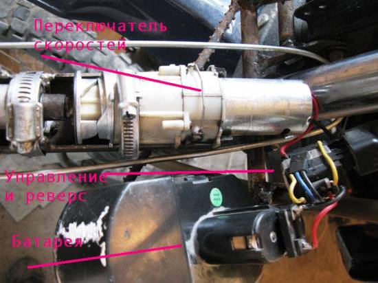

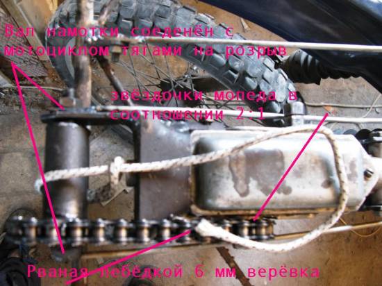

Дай Бог! Но если не получится, есть выход. Вашему моту не хватает двух вещей - переднего привода и лебёдки. Тогда 99% того, что вы не прошли будет пустяк. Передний привод и дорого и хлопотно, а вот лебёдка - это просто, дёшево и эффективней переднего привода. На дружественном сайте есть обсуждение этого вопроса http://djebel-club.ru/forum/index.php?showtopic=389&st=200. Там есть фото автомобильной лебёдки на 900кг. Для мота в 5 раз с запасом (больше чем надо). Я недавно сколхозил за день лебёдку на 150 кг.
Сделана она с двух мопедных звёздочек, старой ручной дрели и остатков шуруповёрта и питается от бортовой сети 12 вольт. Ток потребления 1- 9 ампер, что в 5 раз меньше автомобильной. весит всего 2 кг. Рвет без блока верёвку 6мм, с блоком трос 3мм, а это если верить интернету больше 300 кг. Скорость намотки 3, 8 метра в минуту. А главное: её можно прицепить к мотоциклу, как угодно и где угодно, ведь вся конструкция работает на разрыв металла по одной оси.
В том году делали иную конструкцию лебёдки. На ведущую звёздочку приварили кусок трубы диаметром 30мм (вал намотки), а другой конец упёрли на подшипник жестко крепящийся через крепления к раме. Но когда мотоцикл увяз в болоте почти по бак, лезть в грязь устанавливать лебёдку стало впадло, и вытаскивали руками. По этому первый вариант предпочтительней.

РМ Прикольная лебеда. Но вес по виду поболе 2 кг будет. Мне притащили с пиндосии лебеду на 600 кг. Там предельный ток около 30 ампер и вес с синтетикой в районе 5 кг. Для легкого мота избыточно и по тяге и по току, но я смотрел для большого гуся. Потом покатал его немного по грунту и что-то лезть на нем глубоко расхотелось, больно тяжел, особенно со шмурдяком. Вот пока лебеда лежит, а я к 600+ кубовкам присматриваюсь :).
