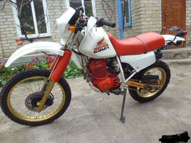

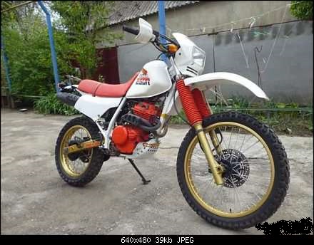

| Подскажите пожалуйста в выборе мотоцикла друг предлагает хондуXLR 1986г.в. говорит не убиваемая модель и что с запами проблем не будит есть у него еще и уже современная XR 2005 г.в. с сухим картером но он хвалит старую! так оно? дайте правильный грамотный совет мото братья!

| XLR-ка гораздо интереснее и легче рулится по сравнению с XR-ами ЯПОНСКИМИ! Но на фотке я вижу что у него по ходу XR250R (она же без эл. стартера?) а это уже американец - в таком случае бери однозначно американца! Он легче на порядок всех XLR-ок и японских XR-ов и при том же мощнее и гораздо подрывистее и резвее (и дело тут даже не в звёздах 13/48) и подвески на американском - все в регулировках. По поводу XLR-ки 86-го года - это самая 1-я версия (на ней кстати я не катался но она точно сильно отличается от последующих XLR-ок), она сильно древняя: вот с ней точно проблемы по запам будут. С последующими XLR-ками (версии 4 или хотя-бы 3) проблем меньше по запам. По поводу того что друг твой хвалит старую - тут может быть такой ньюанс: в старых XLR-ках (включая и совсем старую - которая на твоей фотке) моторы были минимально задушены, в них как правило мало что меняли в характеристике мотора относительно своего аналогичного по годам - американского собрата XR (посмотри на фотки XR250R американского 86-го года) - карта зажигания там точно стоит прямиком от XR-американского тех годов, а может и распредвал, и карбюратор (которых там по-моему вообще 2 стоит), что в сочетании с низким седлом и более тяговитым мотором относительно нового XR-а, пусть даже и американского - даёт вот такую картину: что по факту ему больше нравится ездить на нём, а тем более у вас там горы кругом. А вообще если выбор стоит между XLR-кой (последней 4-й версии) и XR-ом внутрияпонским - то я бы выбрал ещё раз XLR-ку, т. к. она реально: и управляется лучше, и едет интереснее чем более современный XR японческий (катался на 3-х - не понравились они мне). И ещё один момент: буквально вчера друг купил себе XLR250 R-версию а у меня XLR250 BAJA - разбирали всё для профилактики: так вот, оказывается они не просто фарами отличаются: на них ещё и характеристики подвесок разные: на R-ке пружины более жёсткие и энергоёмкие чем на Баджа-версии, - что делает её более удобным для прохватов и прыжков, но у неё нет масло-радиатора а поставить его самому проблематично т. к. там правые крышки двигателя отличаются от баджа-версии и самому врезать радиатор не получится - нужно менять крышку; у БАДЖА же версии - фары что ПРОЖЕКТОРЫ светят (хотя и в R-версии свет оказался не настолько плохой как я ожидал) и стоит масло-радиатор - что в совокупности с более мягкими подвесками делает её более удобной для походов и дальнячков (что собственно и логично). От такие делы...

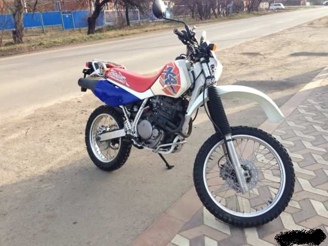

| Понял спорить не буду) есть у него еще и 600 кубовая и еще одну предлагает 250 куб 1997г.в. ну 600куб я думаю это слишком во первых во вторых большой расход а вот насчет 250 97г.в. вопрос ? вот и ломаю теперь голову

| Чё там ломать-то????? Я уже ВСЁ (вообще ВСЁ) расписал выше: зачем тебе японская XR-ка??? Я про которую ты 97-го года назвал - её ни в коем случае не бери - уж лучше тогда XLR того древнего! А вообще я уже говорил - бери американца не раздумывая - я о таком мечтаю всю свою жизнь, а ты ещё раздумываешь - тебе можно сказать повезло, что такой подарок в руки сам просится... Даже если там что-то неисправно - всё равно бери - его хоть есть смысл восстанавливать (вкладываться в него) ибо он реально на пару голов лучше японского XR-а.

| Цитата Сашкя (  ) Чё там ломать-то????? Я уже ВСЁ (вообще ВСЁ) расписал выше: зачем тебе японская XR-ка??? Прочитал все доводы в пользу старой XRL относительно более свежего японского XR250R. Я не согласен с такими доводами и себе бы выбрал XR250R 97 года, если он по состоянию лучше или аналогичен XLRу. Почему? Во первых год выпуска - 86 против 97го, шансы купить ушатку при годе выпуска 86 очень велики. Но это конечно надо смотреть. Правда XLR имеет очень большую ценность с точки зрения антиквариата и редкости модели, и он красив для тех, кто в теме Но вам же ездить на мотике, а не коллекционировать? Второе - кикстартер, у 97 года есть кнопка, у XLRа нет - это плюс. Разница в весе XLR и XR250R незначительна, т.к. XR250R достаточно легок и подходит для любого пилота, даже девочки. Зачем искать еще легче, может тогда велик купить? Про ходовые качества - я катался на обоих, XLR меня не впечатлил - подвески у него послабже, мотор работает в меньшем диапазоне оборотов, передачи короткие. По ощущениям он как мопед. Результаты моего тестдрайва конечно не показатель, т.к. мотик середины 80х притерпел много в своей жизни и может быть он был не в форме, но тем не менее я был разочарован немного этим мотоциклом. Он неплох конечно, но сравнивать его с XR250R я бы не стал, это разный уровень, разные эпохи.
