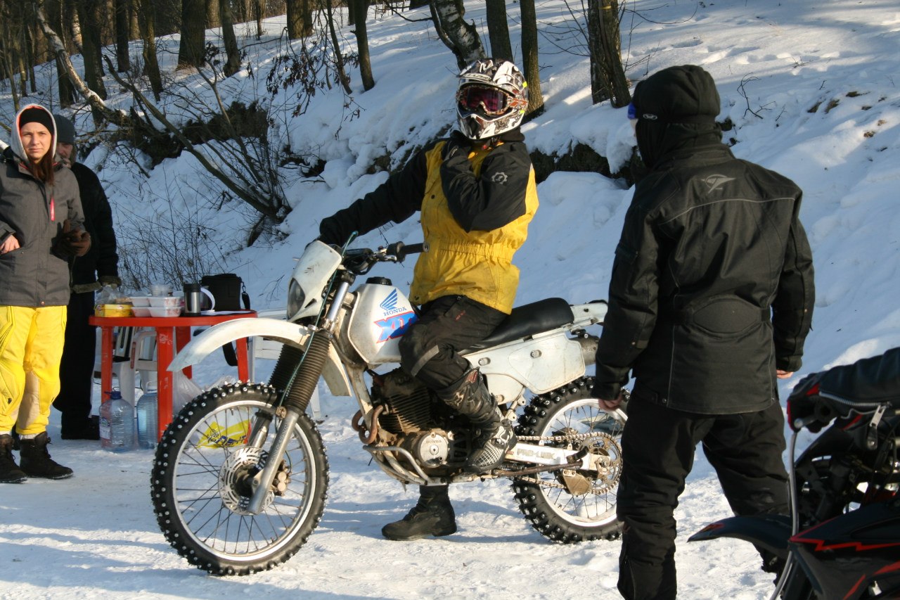

LocDog  | Дата: Понедельник, 20.02.2012, 14:40 | Сообщение # 25 |
Город: Spb
Сообщений: 828
| шиповал\завел\поехал :)))
