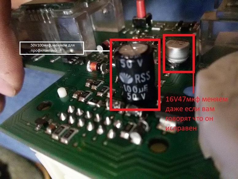

| Существует неисправность: одометр и часы мигают при работе мота, а тахометр то работает ,то нет, то показывает неверные данные. После глушения мотоцикла в приборной панели слышны щелчки(как реле) и с периодичностью в 5сек примерно жужжит тахометр, всё это продолжается около 5 мин. Знает ли кто точное решение этой проблемы????

| Проблема решена!!!Почитав различные иностранные форумы, обнаружил что проблема известная и решение всем известно!!На плате приборной панели нужно заменить конденсатор 16V47мкф(хотя знакомый электроник уверял что он исправен!!)Также для профилактики был заменен конденсатор 50V100мкф.Цена вопроса вышла 50руб.Перепаять можно самому , при наличии прямых рук, ОСТОРОЖНО при выпаивании 16V47мкф(не перегревайте плату , велика вероятность оторвать дорожки от платы) P.S. Рекомендую погуглить "как выпаять Электролитические SMD конденсаторы алюминиевые" только не выламывайте как некоторые умельцы показывают.
