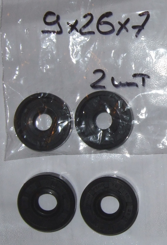

foton-j  | Дата: Среда, 07.03.2018, 21:58 | Сообщение # 4484 |
Мотоцикл: BMW F650GS Dakar 2001г.
Город: Тверь
Сообщений: 7
| Заказывал сальники для подвески. По 60 руб нашел в интернете. Оригинальные по 250 стоят. Заодно заказал два сальника помпы. С внутренним на 1мм меньше нужного размера, под выработку. 9х26х7 На всякий случай, чтобы летом не стоять.
G_A  | Дата: Среда, 07.03.2018, 22:08 | Сообщение # 4485 |
Город: Наро-Фоминск
Сообщений: 471
| foton-j, желательно покупать из коричневой - фторкаучуковой резины (он же витон - по-импортному). Такие лучше противостоят температуре.
