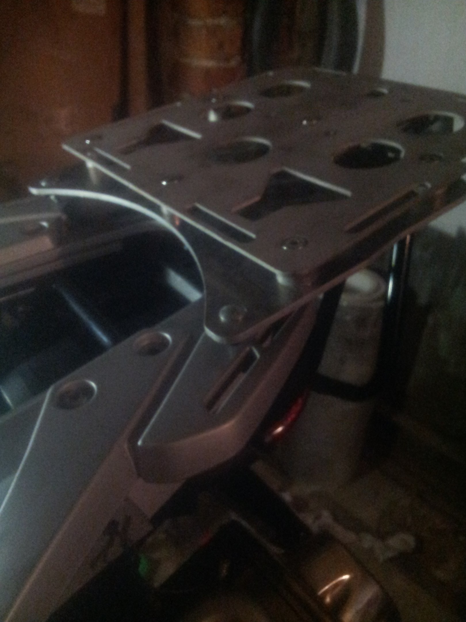

| Gapon51, спасибо за фото и всем за ответы... получается эта крышка полностью снимается и рукой открываешь сиденье???
купил ручки и поставил потому что старые были попилины, надо теперь переделывать площадку под кофр. получается у меня нет куска внутренего пластика? и у кого стоит штатная сигнализация?? у меня она занимает все пространство под крышкой, не будет ли она мешать открыванию/закрыванию крышки??
За звук двигателя успокоили
Еще вопрос по аварийке - при отключении сигналки лампочки мигают, а вот при нажатии на кнопку ничего не происходит, только кнопка мигает... как проверить в кнопке ли дело??? какие контакты с кнопки можно замкнуть и убедится что аварийка работает/неработает??? и как эту кнопку снять?

| Цитата Вов@ныч (  ) получается эта крышка полностью снимается и рукой открываешь сиденье???
Да, крышка снимается полностью, и там - между "крякалкой" штатной сигналки и торцевой стороной пластика (к которой прилегает задняя часть седла) есть цветной (вроде у меня красный) "Т" образный рычаг - за него тянешь и открываешь замок уже самого седла, и снимешь оное движением вверх.

| Цитата Gapon51 (  ) Да, крышка снимается полностью, и там - между "крякалкой" штатной сигналки и торцевой стороной пластика (к которой прилегает задняя часть седла) есть цветной (вроде у меня красный) "Т" образный рычаг - за него тянешь и открываешь замок уже самого седла, и снимешь оное движением ввер
сиденье я знаю как открывать, почему то думалось что эта крышка и тянет за этот рычаг....
