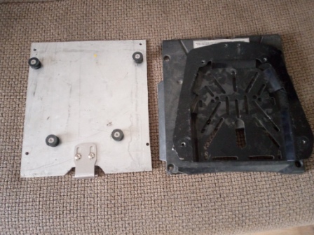

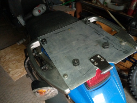

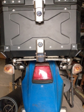

| Изменил крепления кофра. Исключил адаптер, заменил штатную площадку. Вес конструкции снизил на 1.5 кг., опустил кофр, крепления кофра и багажника максимально близко друг к другу, что увеличило жёсткость конструкции. Использовал алюм. лист 4 мм., должно хватить, на Али площадки 6 мм. по цене от 4000 р..
