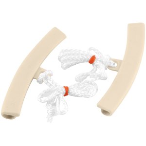

| кому надо, увидал тут давеча защитные накладки для обода вот тут http://www.moto-falcon.ru/ на мкаде у варшавского ш. находятся и монтировочку в руках повертел, прикольная

| эконом вариант защиты обода
ХАрлей  | Дата: Вторник, 10.12.2013, 16:12 | Сообщение # 67 |
Мотоцикл: F800GS
Сообщений: 179
| Цитата Andy (  ) видел видео, где борт срывают опирая мотоцикл боковой подножкой на него и слегка надавливая. Мот при этом на центральной подставке стоит. Мот - 800ый гусь. Способ опупенный, сам так пользую. k-dmitriy, спасибо за наводку на защитные накладки, заскочу к ним.. Безкамерку себе ваяешь ?

| в 1рмс рспродажа -40%, видел на витрине оставались еще кой какие монтажки, комбинированные с ключем на 22-27-32 и обычные монтировочки http://1rmc.ru/good/select/tree_id/3334/searchMode/groups а еще там вал есть с конусами недорого, его можно куданить примастырить и колесики балансировать http://1rmc.ru/goodsin....o___DRC
