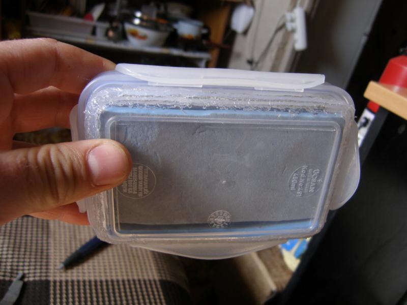

| Купил я значит себе кпк Асус для жпс ориентирования ,но так как денег пока на модный отер бокс нету решил че нить сколхозить (уже солнышко греет ) В торговом центре прикупил лоточек для еды с прокладкой резиновой и прикольными защелками ну и трохи его покромсал по мере продвижения к конечному продукту буду добовлять фото отчет

| Примерно так будет выглядеть остается еще проклеить и спаять нижнюю часть и приклеить пленку на верх

| Сделал подложку из каримата ну и пропоял все основательно боковая стенка получилась в три слоя осталось провести питание к КПК приклеить пленку и придумать куда и как прикрепить на сам мотик

| Вот крепление на руль уже протестил вроде нормальное по надежности отвалиться не должно взято из залежей от велосипеда крепление фары С входом для зарядки пока заморачиваться не стал просто пропаял вход штекер немного доработал сделал его на сужение таким образом входит довольно плотно (тест под краном дал сухой результат) Пленку приклеил клеем моментом получилось герметично и в тоже время легко относительно отодрать и приклеить новую На подходе второй вариант более продуманный но с начала с этим покатаюсь
