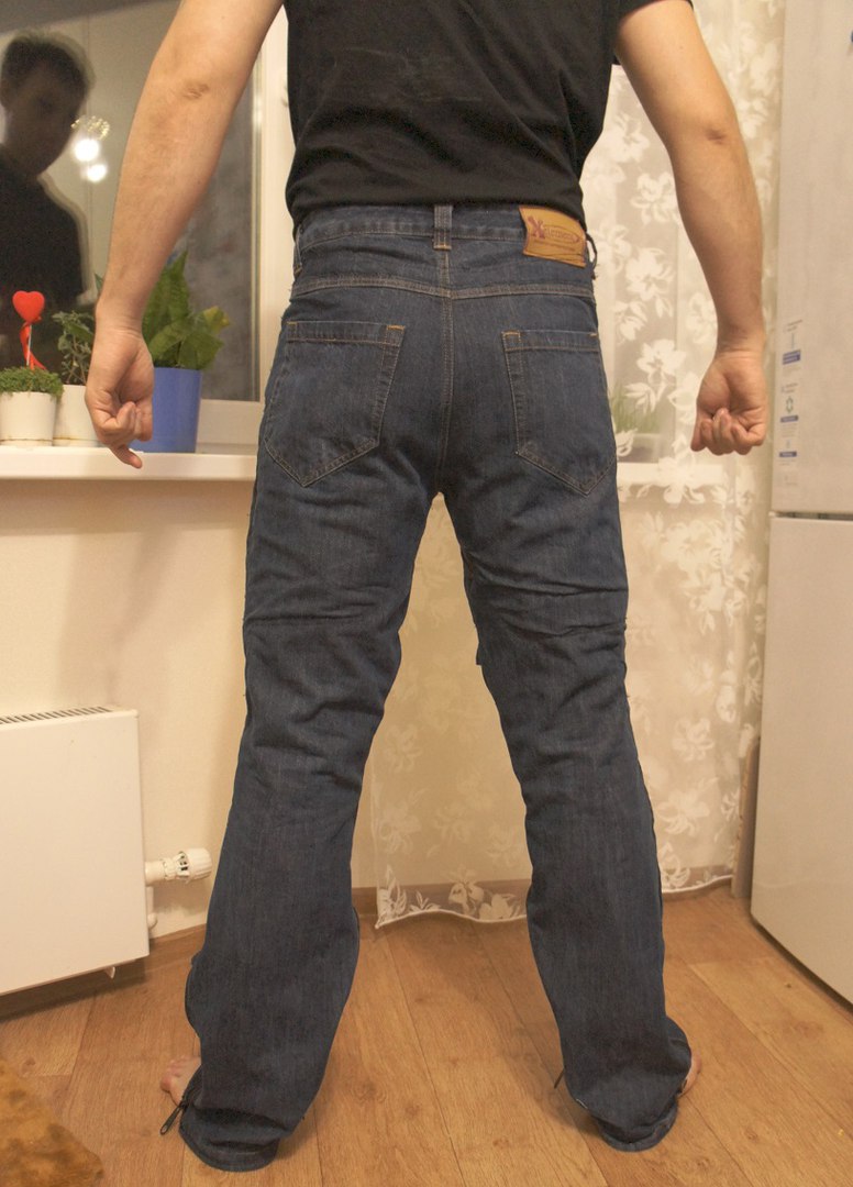

| История о том как мне в руки попались китайские мото джинсы и как они мне не понравились. Данную поделку начал реализовывать исключительно от скуки при полном отсутствии знаний и умений просто чтоб посмотреть что получится
Началом этой истории стало то что попались мне в руки так называемые мотоджинсы Xelement.
Вот такие
После первого беглого осмотра вынес вердикт "ГоУно". Захотелось просто кинуть их в дальний угол... Достались по случаю так что с ними нужно было чтото делать.
Прежде всего опишу что меня в них не устроило. 1. В описании пишется "брюки сделаны из 100% хлопка и кевлара"
Х@#ня это все! Нет там кевлара!!! Вообще нет!!! С начало резал ткань думая что возможно в ней запрятаны арамидные волокна (читай кевлар). XYZ!!! Все прекрасно режется и распарывается. Вообще без усилий. Когда дошел до колена обнаружил нашлепку на колено (только на колено) из непонятного нетканного материала.
Скальпель его резал с трудом так что возможно это производитель и назвал "Кевларом". Но повторюсь общего с арамидными волокнами там вообще нет.
2. Эти джинсы не позволяют пододеть под них нормальную защиту (читай мотоколени)
Итог: Доработать джинсы в двух направлениях 1. Прошить джинсы изнутри арамидной тканью https://www.youtube.com/watch?v=xAZjIWfANg0 (будут как настоящие мотождинсы) 2. Расшить штанину чтоб можно было надевать нормальные наколенники
