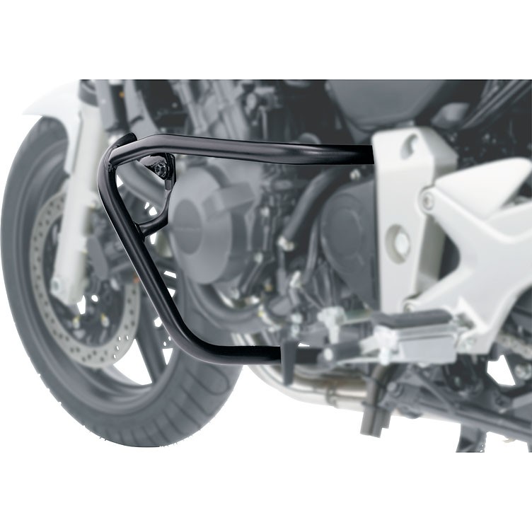

| А дуги по чертежу? Я тоже на свою клеху дуги хочу, но детальных чертежей с размерами не нашёл. Так то с луиса можно за что-то около 4500 заказать, но как обычно хочется сначала покроить. Или дуги совсем простенькие?
Сообщение отредактировал Ecconaut - Четверг, 23.01.2014, 11:48 |
Анархист12ру  | Дата: Четверг, 23.01.2014, 13:29 | Сообщение # 8 |
Мотоцикл: kle 400
Город: краснодар
Сообщений: 150
| делал без чертежа, глядя на это фото:
жизнь убъёт тебя
Ecconaut  | Дата: Четверг, 23.01.2014, 13:49 | Сообщение # 9 |
Мотоцикл: Kawasaki KLE400
Город: Нижний Новгород
Сообщений: 22
| А, ясно. Спасибо за этот пример. Такой вариант я не видел. ЗЫ: с полминуты наверное мозг скрипел, пока не дошло что фото отзеркалено по горизонтали.
Сообщение отредактировал Ecconaut - Четверг, 23.01.2014, 13:51 |
Анархист12ру  | Дата: Четверг, 23.01.2014, 14:53 | Сообщение # 10 |
Мотоцикл: kle 400
Город: краснодар
Сообщений: 150
| )) ну я распечатывал свои образцы, для наглядности. а это первый что попался в гугле, я и не заметил пока ты не сказал

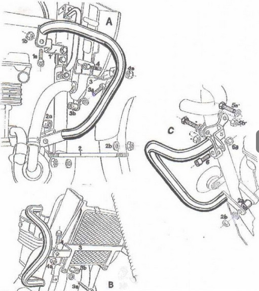

| КРЫНЯ, это понятно, хотелось поконкретнее, ладно, - как придут, по месту покумекаю. Цитата Анархист12ру (  ) дуги закончены, наконец то. заодно запилил 3мм защиту картера, если кому интересно выложу фотки. Выложи пожалуйста, понравились дужки, и откуда взял их фотки? Такие где-то серийно делают? А есть здесь спецы по металлу - кто-нибудь сделает защитные дуги двигла и пластика на KLE-400? Типа таких что-нибудь, как на фото у АНАРХИСТ12РУ и в аттаче. Живу в Подмосковье, восток.
