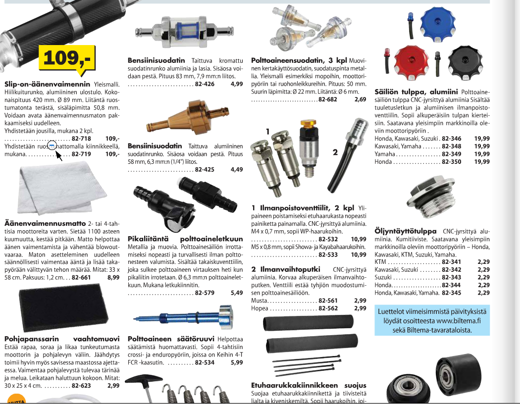

Я собрал систему на этом шланге с фильтром и коннектором от Билтемы (коды 82-426 и 82-579 по каталогу на картинке). Стоит все копейки, результатом я доволен. Коннектор не течет пока, на время размыкания я одеваю на него кусок шланга для защиты от грязи.
В твоем случае я бы нашел навесной маленький кранчик и спрятал бы его через тройник в доступном месте. Кранчики такие видел в товарах для двигателей лодочных, надо поискать.
