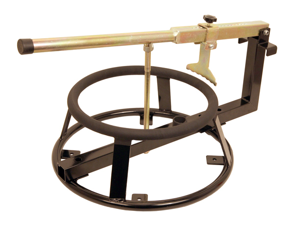

Потихоньку оборудую гараж для минимизации физических и временных затрат по замене расходников. И вот после очередного разбития кистей и фаланги руки пришёл к выводу смастерить какой-нибудь (или купить) станок или приспособление для облегчения этого процесса.
Западные бренды предлагают заоблачные цены на мини-станки. Но натыкался на более примитивные, но очень интересные приспособления для этого.
С чего начинается бортировка колеса? С удобного его расположения пред Нами. Вот с этим у меня и возникли трудности. Видел у товарища простой до безобразия "станок": ящик с высокими бортами, в середину которого проваливается задняя звезда или тормозной диск и лежит он на бортах лишь спицами. И вполне удобно начинать ковырять монтировками. Но колесо подвижно, и иногда выходит так, что оно при движении сильном поднимается с противоположной стороны прилагаемого усилия. Вот что придумали для этого:
Плюсы:
- не царапается диск при отрывании борта покрышки от диска
- время минимум
- возможность изготовления самостоятельно
- диск крепко сидит и не "гуляет" от движения монтировок
- не только ЭНДУРО, но и любые литые диски
- размерность от 15 до 21 радиуса
Минусы:
- затраты на изготовление. Это самый большой и жирный минус. Цена на подобные вещи доходит до 200$
- квадратура объёма.

Но вот что придумали ФИНЫ:
Вот ссылка на покупное это устройство - 99 евро!
з.ы. Кто из Вас может видел это в Финляндии? Кто поможет разузнать про это там и способ доставки?

КРЫНЯ, я могу по узнавать у друзей с финки, но цена... Я бы не купил за такие деньги.
Тема интересная, тоже хочется облегчить этот процесс.
Первый вариант можно сварить самому, из металла стоимостью 20 баксов максимум, за часов 5 не спеша. Просто оно не такое красивое будет, квадратное smile

С этим дивайсом удобно именно обувать резину, но для снятия прийдется все равно использовать ложечки
ну я так понял по крайней мере...
интересно было бы подержать сей девайс в руках, может в дорогу как раз классный был бы
стоит конечно не мало, но иногда нервы - дороже :)))
Кстати, в качестве подставки (рабочей поверхности) можно использовать автомобильное колесо (без резины естественно): внешнюю сторону к полу, внутреннюю на себя - что б тормозные диски (или диск) хорошо утопал

Просто, что бы край обода автомобильного не тёр спицы когда мото-колесо лежит на нём, то край автоборта нужно шлангом разрезанным вдоль облепить. Ну по принципу накладок на край борта для предотвращения царапин от монтажек.
А как сделать зубцы, которые будут шагом продвигать толкающую железяку? Там ведь просто напильником не получится их выточить. МОжет из рулевой рейки старых авто сделать??

КРЫНЯ, да я про первый вариант:

Какие нахрен фины biggrin Таким съемником еще в середине 80-х все колеса на ЯВЕ бортировал.Покупал за 7 рублей СССР в автомагазине,правда от предлагался для мотоцикла МТ-10.
Сейчас вожу колеса на шиномонтаж,но в старом гараже родителей такая хреновина где-то валяется smile
