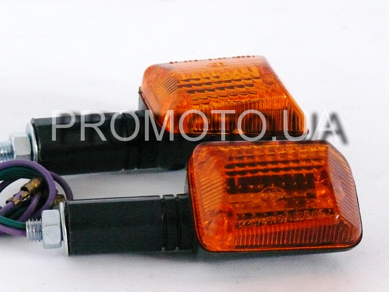

преобрел эти поворотники из соображения экономии. Во первых - маленькие, а во вторых - дешовые, что для эндуро не маловажно!
Правда столкнулся с одним маленьким косячком ( никого не обвиняю , сам как следует не узнал ). Дело в том , что перегорела лампочка и я узнал о том, что там стоИт галогенка маленькая с обычным цоколем как на подсветку , мощностью 23W! И стОит она (лампочка) - не много не мало, а 45 грн шт ( что равно чуть большей стоимости одного поворотника )! Но и не это даже самое печальное. Найти такую лампочку в наличии на авторынке я не смог! Только под заказ, по полной предоплате , 3 дня ! Был ещё вариант не менее10 шт wacko . Конечно , возможно в Харькове например эта лампочка и не проблемма, но вот в пути вы её точно не найдете. В результате пришлось купить на 16 W (что было в наличии) за 35 грн. Теперь частота импульсов правой и левой стороны - разная. И даже не это напрягает, а то, что они по обыкновению перегорают (раструшиваются), а этих денег за лампочку жалко.

У нас такие лампочки есть в наличии почти везде, цоколь называется: H21W, цена тоже высокая: 150-250р в зависимости от производителя. Но служат эти лампы очень долго. У меня мот 3ий сезон, за это время только одна лампочка перегорела.

rus, это прекрасно! Надеюсь тоже одна в сезон будет уходить smile Только вот не такие! Такие не влазиют! У них ещё и короткая стеклянная часть!!! surprised -40% от этой что на твоей фото

я такие же (похожие на 80%) поворотники купил, китайские, за 80р. штука. лампа как и говорит Дог с короткой стеклянной частью. Не стал париться, а силой рук внедрил туда обычную лампу для поворотников. Пока все работает, поверку тряской поворотники прошли =)

Сила рук - хорошо! Вот только и реле тогда придется менять, быстро моргает однако smile
