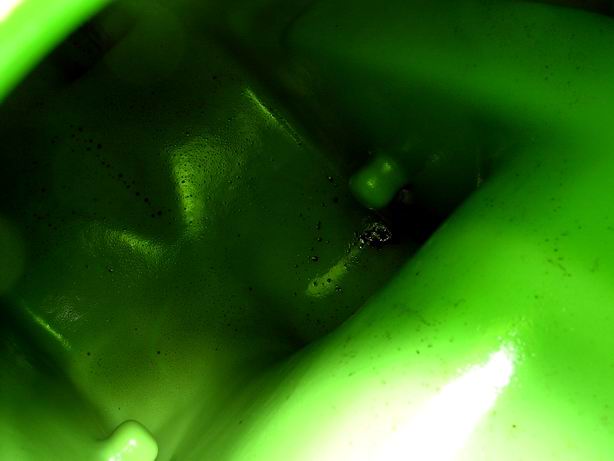

Я вот бак пытался промыть, но не особо он промывается (см. фото). Как я его не трёс с бензином, всё равно остаётся какой то прилипший мусор на дне и стенках. Бак пластиковый. Чем его можно отмыть?

Попробуй промывку системы, очиститель карба, инжекторов и т.д. - это чтобы удалить налет. А чтобы оставшийся мусор удалить наверное к промывке мелких камешков и.т.п. насыпать и трясти или каким-либо ёршиком там поелозить. Если грязь будет отходить разъедаться, то в любом случае слить и еще раз промыть. ИМХО. Сам ни разу не промывал, т.к. 3-й год бак внутри как слеза, правда иногда очиститель инжекторов добавлял в бензин, а еще пожелтел бак немного от света ( у меня прозрачный)...

Эффективный способ очистки-засыпаешь в бак песок и трясешь.Все становится чисто,проверено и на пластиковых бачках и на железных.

- прошу прощения за этот совет, но сейчас я бы так делать не стал, т.к. камешки помогут поцарапать стенки бака. Максимум песочек, но его потом будет непросто удалить-вымыть. Если уж засыпать, то мелкий крепеж (шайбочки -гаечки), т.к. будет просто удалить магнитом и меньше поцарапает стенки бака (особенно актуально если он прозрачный).
ИМХО пластиковый бак не нуждается в механической обработке изнутри - достаточно промыть от осадка, а потом периодически заливать очиститель инжекторов , карбюратора или топливной системы. Ревизии карбюратора и бака показывают что этого достаточно (заправки никогда особо не выбирал стараясь избегать только старинных стрелочных).
