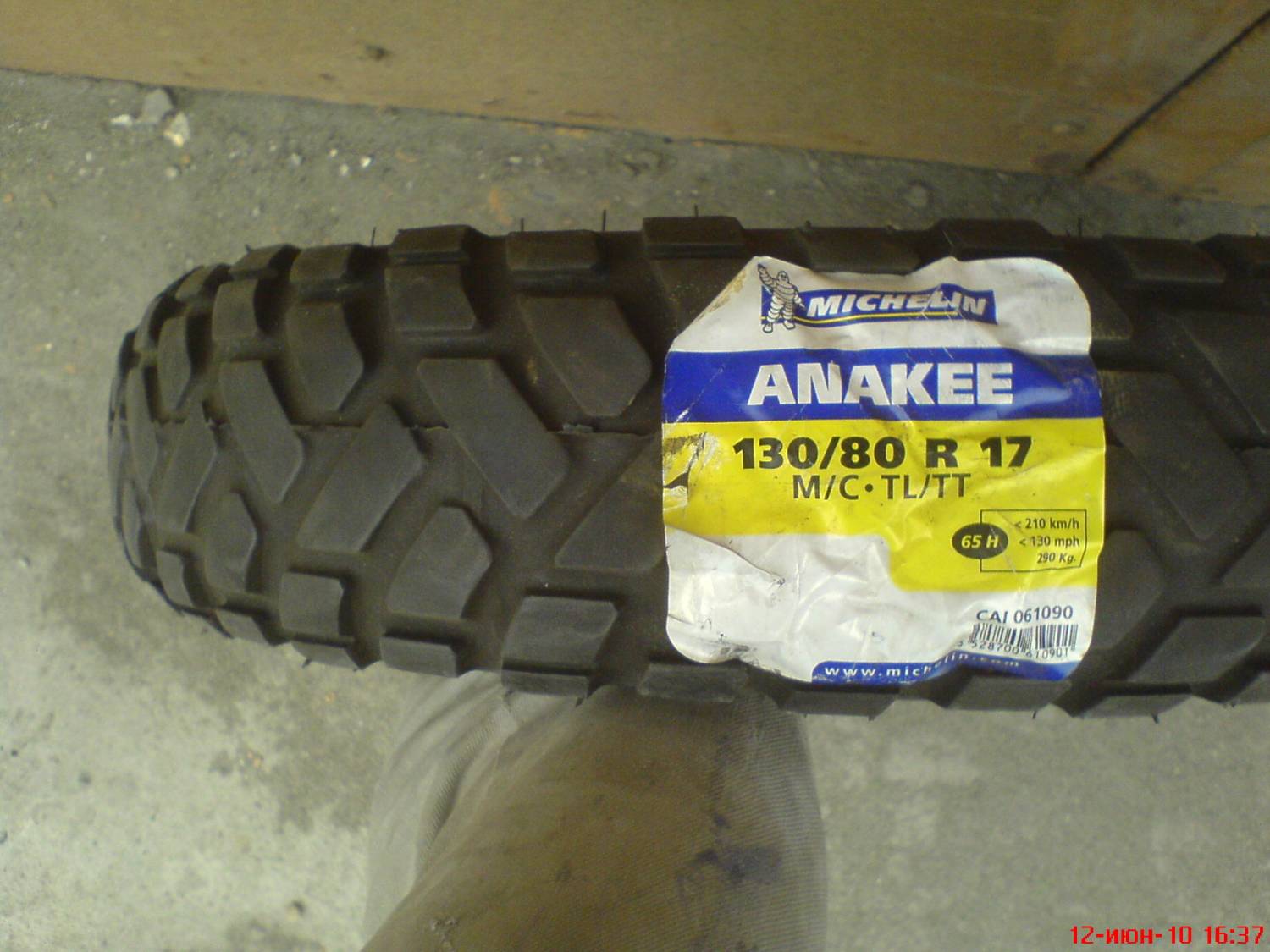

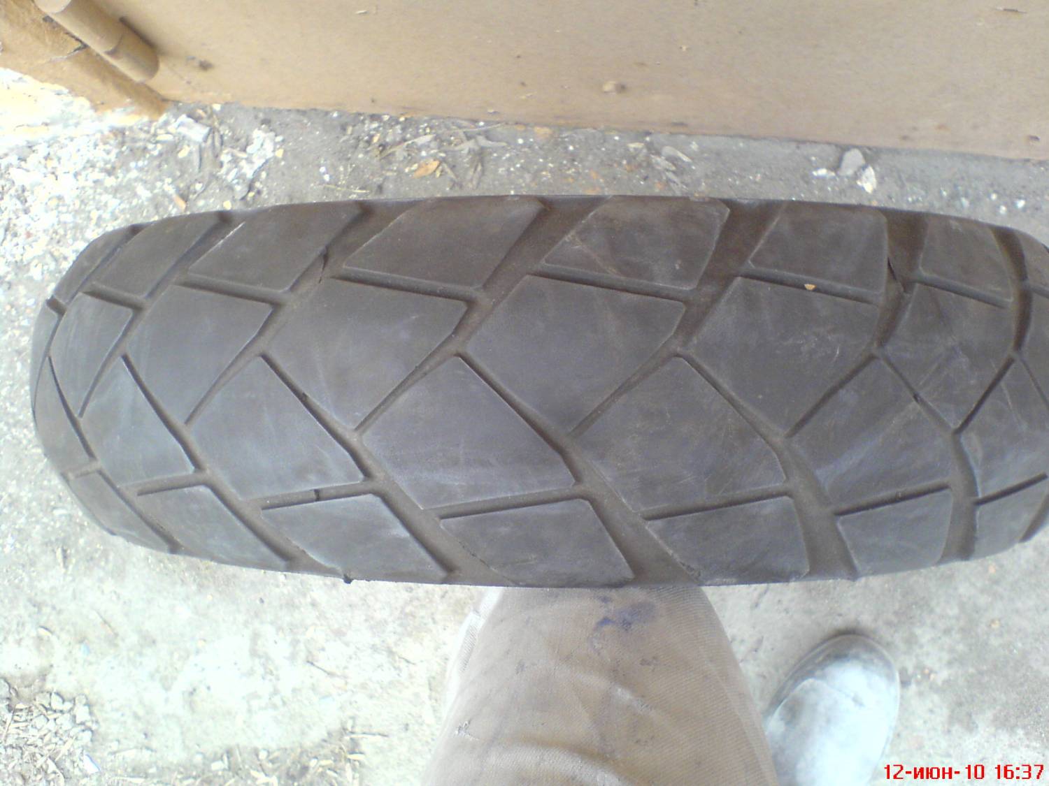

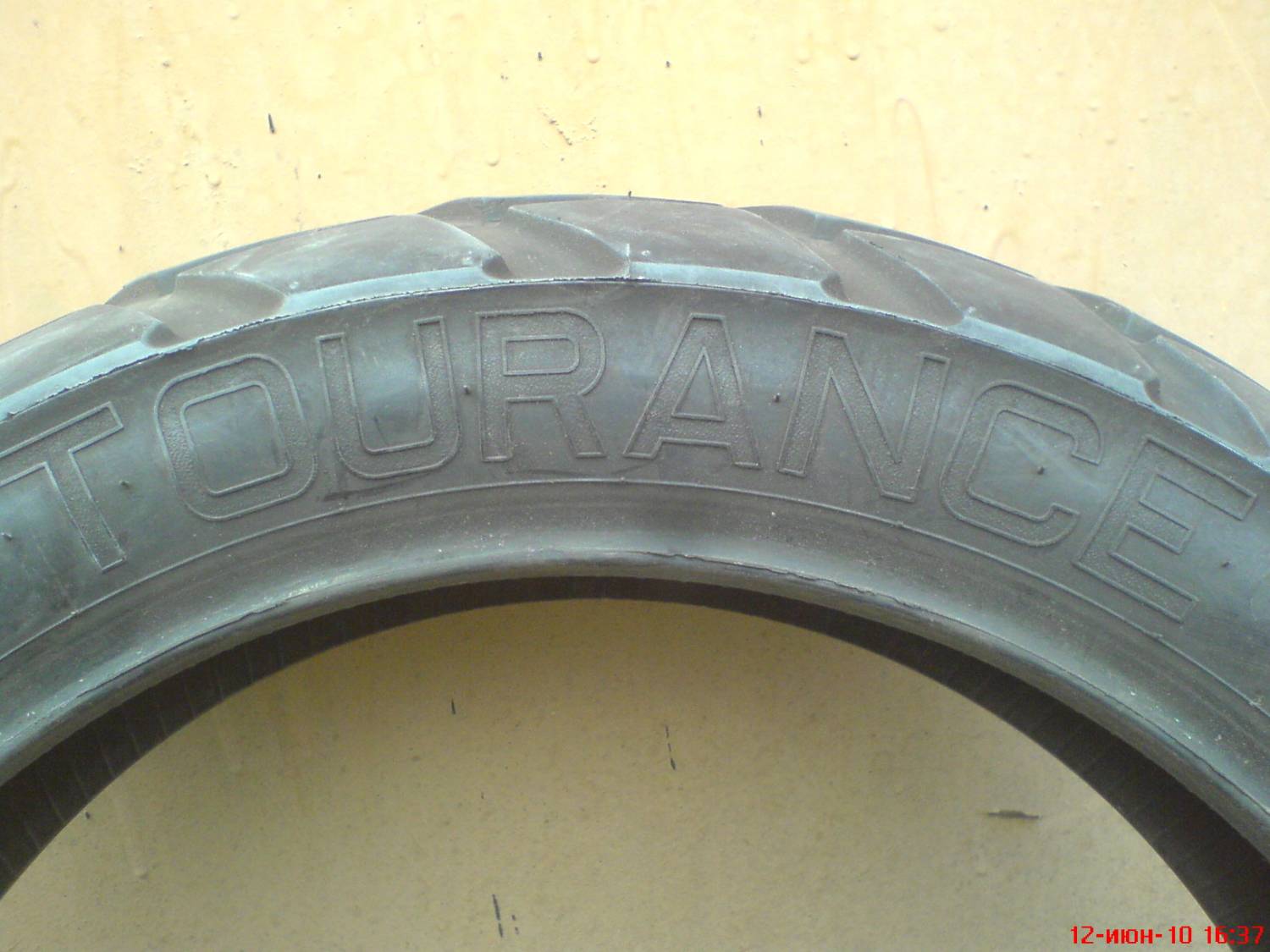

товарищ предложил одну на выбор, размеры Мишлен 130/80/17 и Метзеллер 150/70/17 у меня Супер Тенере, пока сильно по бездорожью очкую, но не исключаю smile
и вообще 150я влезет?
Прикрепления: 5358424.jpg (137.4 Kb) · 6538370.jpg (142.3 Kb) · 1326025.jpg (124.7 Kb)

150navern0e i v pravdy bydet 6irokaj y menj na KLE stojla 130 na 80 da i risynok y pervoi po 6ib4e y znakomogo na raide takaj stojla na gryntovke dergit toge xoro6o

Это что за анаки? Анаки на сколько я знаю вот такая
и она очень классная резина.

Quote (Шаман63)
хочешь сказать шильдик не родной?

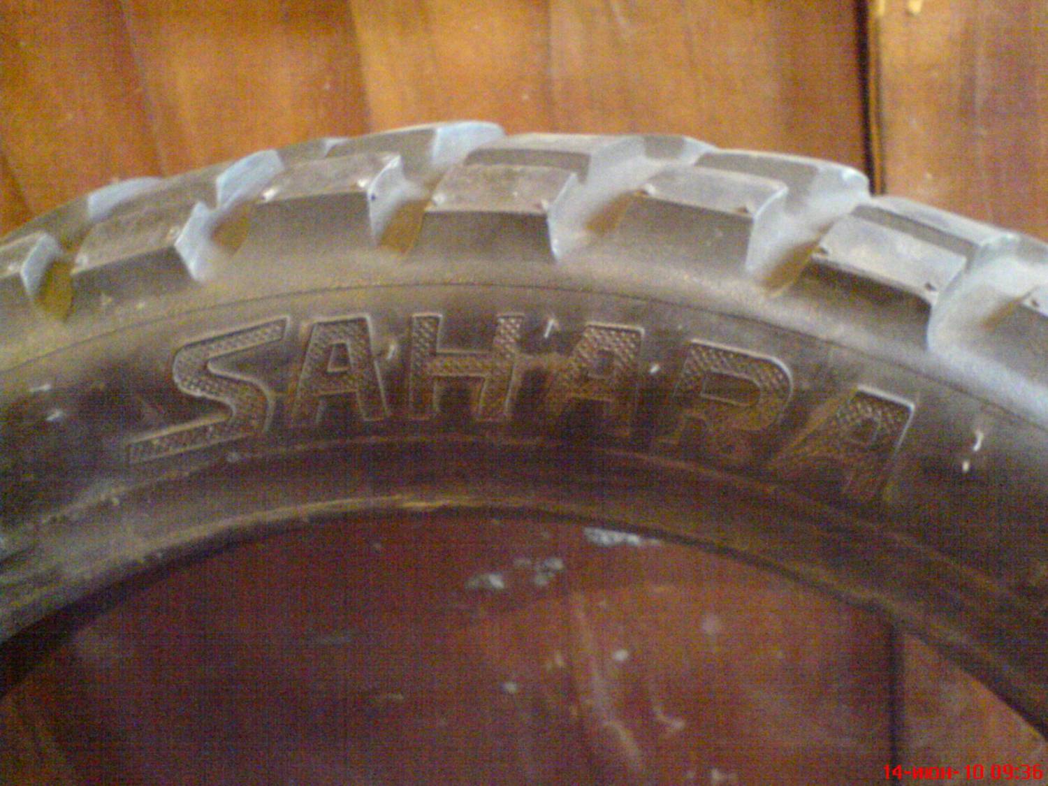

Шаман63, ты прав smile
вот что на с боку написано
Прикрепления: 7073323.jpg (193.0 Kb)

Если будешь хоть чуть-чуть съезжать с асфальта, бери Сахару. Туранс хорошая резина, ходит гораздо дольше, но даже на легком бездорожье - не айс. Да и размер варадеровский - для Сутенера - лишнее.
КРЫНЯ Дата: Вторник, 15.06.2010, 00:42 | Сообщение # 9
САХАРА!!!
+1 Бородеро,

Стоит на асфальте нормально. Я на такой вдвоём, гружённый, и мотоботом по асфальту чиркал и крейсерскую 180 (по спидометру) держал. Ходимость у неё невелика, у меня сзади закончилась тысяч за 7-8. Если хочешь дёшево и сердито, поищи Митас Е-09.

Сахара просто отличная резина для российского дальнобоя и разбитых дорог. Ходит не очень долго, но она того стоит. Даже в мокрую погоду можно мот до подножек в повороте класть. А на анаке вчера чувствовал сильный дискомфорт - очень она сильно плавает в повороте (шел на Африке). Тормозится плохо. Характеристики сцепления с дорогой зависят от внешней температуры. Когда выезжал было около градусов 15, а может и того меньше, так тормозить приходилось почти всегда на юз, а уже на солнце резина разогрелась и стала более-менее держать. С Сахарой такого не было никогда.

Может у тебя Анака старенькая сильно? Это лучшая эндурорезина для асфальта, из тех, что я пробовал. Реально спасает и в дождь и при околонулевых температурах. Туранс заметно по дождю хуже, Хайда К76 примерно такая же, но разметку сильно не любит.
