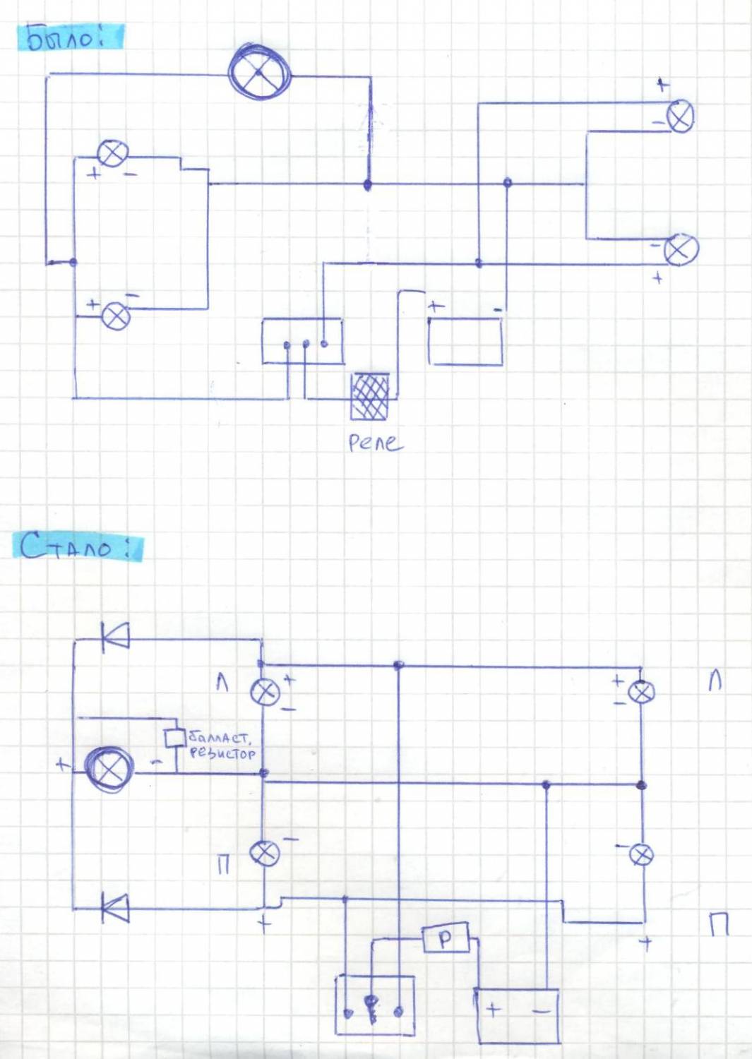

Сменила штатные поворотники KLE на маленькие светодиодные. При включении в одну сторону - горят все 4 сразу.
После разбора морды улучшение - горят оба с одной стороны (но не мигают).
Реле ставилось в половину менее мощное - не помогло.
В чём причина? Схема?

Вот подробнее после разговора с другом: горят 4 поворотника, т.к. через индикатор происходит утечка тока в цепь вторых поворотников. Он уже разработал схему включения индикатора через диоды. Для того, чтоб поворотники замигали, надо дополнительно поставить балластный резистор, либо искать другое реле (только он ещё не сообразил как его рассчитать). Предполагается обойтись установкой балластного резистора.

Ура-ура! Работает =))
мож пригодится ещё кому

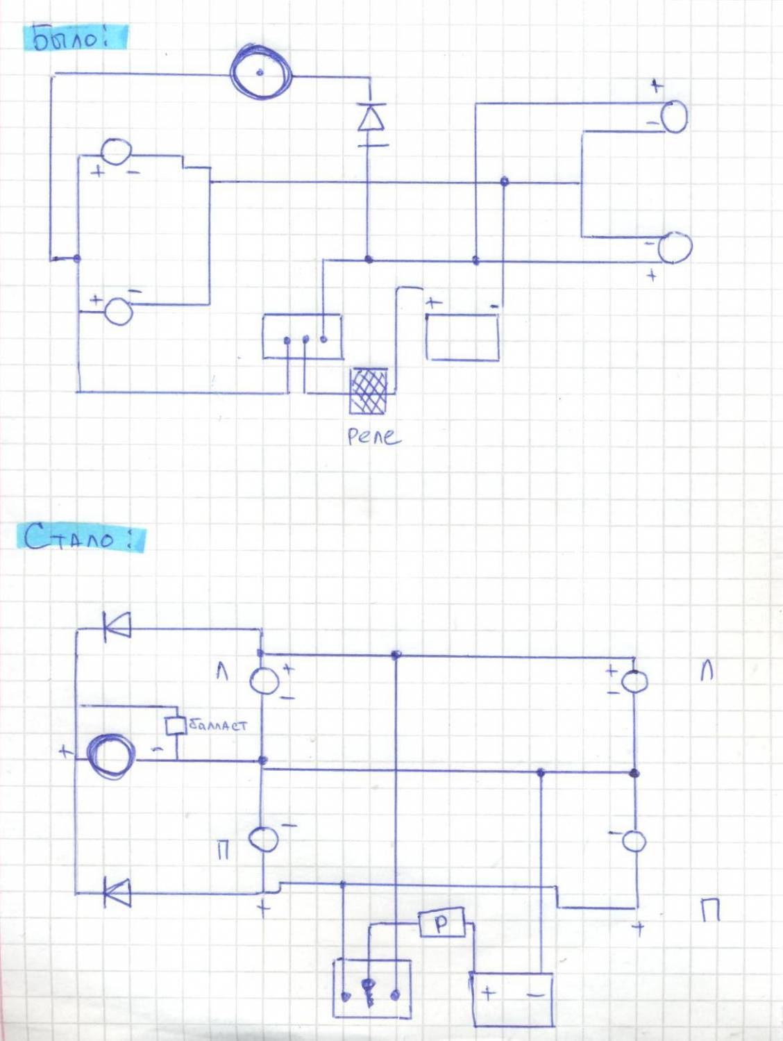

Kate Дата: Понедельник, 24.05.2010, 22:20 | Сообщение # 7
Мотоцикл: Kawasaki Z1000
Город: Moscow
Сообщений: 96
Хотела подправить схему в сообщении №4, но не нахожу функции "Редактировать" huh
Поэтому ещё раз, правленый вариант:
мож пригодится кому
