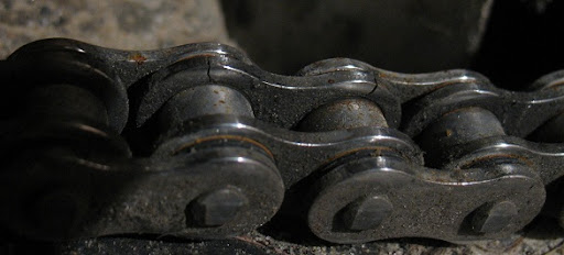

История такая. Купил я зимой эту цепь (RK 520 X-Ring): http://mototravels.my1.ru/forum/43-1496-1
Все вроде бы нормально, цепь запечатаная в пакет, вся целиком смазана белой очень липкой смазкой, внутри всякие бумажки и наклейки.
Поставил ее недавно, заклепал, смазал специальной смазкой и поехал кататься. Покатушка была лайтовее некуда - обкатывал тихонько по асфальту новый поршень, в грязь не совался, не газовал, все чики-пуки.
Сейчас вот хотел проверить ее, может растянулась слегка и просто офигел - на нескольких внутренних щечках трещины, т.е. натурально металл треснул от оси и наружу!!!
Я просто в шоке, как может цепь так развалиться?!! Перед поездкой точно никаких трещин не было, т.к. смазывал и просматривал каждое звено.
Цепь не перетянута - болталась свободно по мануалу 50мм.
Я конечно знаю, что DID рулит, но что RK НАСТОЛЬКО говно не знал. 3500руб на одну поездку чето как-то дороговато получается... :'(

serg Дата: Четверг, 22.04.2010, 20:02 | Сообщение # 2
Мотоцикл: Suzuki Djebel 250
Сообщений: 797
Похоже, какая-то подделка.
Ну не должна цепь разваливаться после первой лайтовой поездки!
RK, конечно, не DID, но она всего лишь меньше ходит, в остальном, если не подделка, нормальная цепь.
При этом продавец вполне мог не знать о её "качестве".
Придётся покупать нормальную цепь, но на DID подделок не меньше...
ohlins Дата: Четверг, 22.04.2010, 21:09 | Сообщение # 3
Город: С-Пб.
Сообщений: 385
ittakir, у меня точно так же DID потрескался, и могу точно сказать, что тот DID был не поделкой, просто брак.
Мишель Дата: Четверг, 22.04.2010, 21:22 | Сообщение # 4

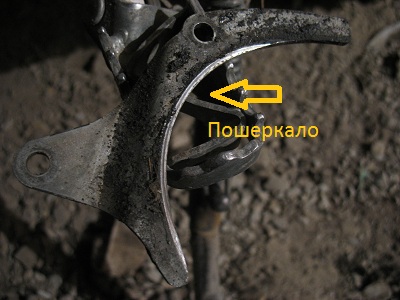

ittakir Дата: Четверг, 22.04.2010, 21:30 | Сообщение # 5
Мотоцикл: YZ450F
Город: Новосибирск
Сообщений: 208
Посмотрел сейчас внимательно, похоже цепь слегка терлась об стальной ограничитель, который ставится вокруг передней звездочки. Трещины только там, где терлась, с внешней стороны цепи. Хотя, я бы не сказал, что там зажато было - цепь легко ходила, ничего не хрустело. Как будто перекаленая цепь, не должна она из-за такой ерунды трескаться. Звезды передняя вообще новая, задняя в отличном состоянии.
Мишель Дата: Четверг, 22.04.2010, 21:43 | Сообщение # 6
Мотоцикл: Урал
Город: Петрозаводск
Сообщений: 437
А не могли звенья перегреваться из-за того, что "пошеркало"? Нагрелось - остыло - нагрелось - остыло - нагрелось - лужа - бздынь... Как-то так...

Swan Дата: Понедельник, 26.04.2010, 19:21 | Сообщение # 13
Сообщений: 263
У меня RK стояла с завода - ничего там не трескалось. Уверен, что причина в том, что цепь терлась о металическую ловушку. Сам виноват! Это было видно при установке.

karmoran Дата: Вторник, 27.04.2010, 09:57 | Сообщение # 15
Сообщений: 473
Quote (qtek109)
И как теперь её ставить?
Как как... руками. Берешь колесо откручиваешь, цепь ослабляешь, замок разкрываешь (как вариант если заклепанный - болгаркой), стаившь новую закрываешь замок, натягиваешь... biggrin :D
qtek109, ыыыы... когда котатццо поедим вместе, чур ты сзади едешь, а то ну его нафик.. улетит мне в чайник, или я в тебя врублюсь када ты приляжешь на заклинившем колесе biggrin
Quote (Swan)
Дык о том и разговор... У ittakirа, цепь такая же что и в япии или подвально-кЕтайская?
Quote (Swan)
Чета мне невериться что нормальной цепи что то было бы от такого трения.. чтобы перегреться она охлаждается очень хорошо.
К примеру у меня маятник распилило почти пополам за сезон на "задранной" Яве еще в былые времена.. ибо на "задранном" моте цепь шкрябала по маятнику (кожух конечно был упразднен). И пофиг цепи было. И Это совковая цепь!
