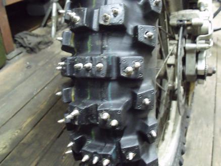

Мое убеждение - в каждую шашку по два, а если влезет - по три шипа. В боковые - по одному. В Митас 09 шашки большие, в шахматном порядке, я думаю, смысла не имеет - слишком мало шипов получится, зацепа не будет на льду.
На фотке - Dunlop D739.
Прикрепления: 2895229.jpg (31.7 Kb)
