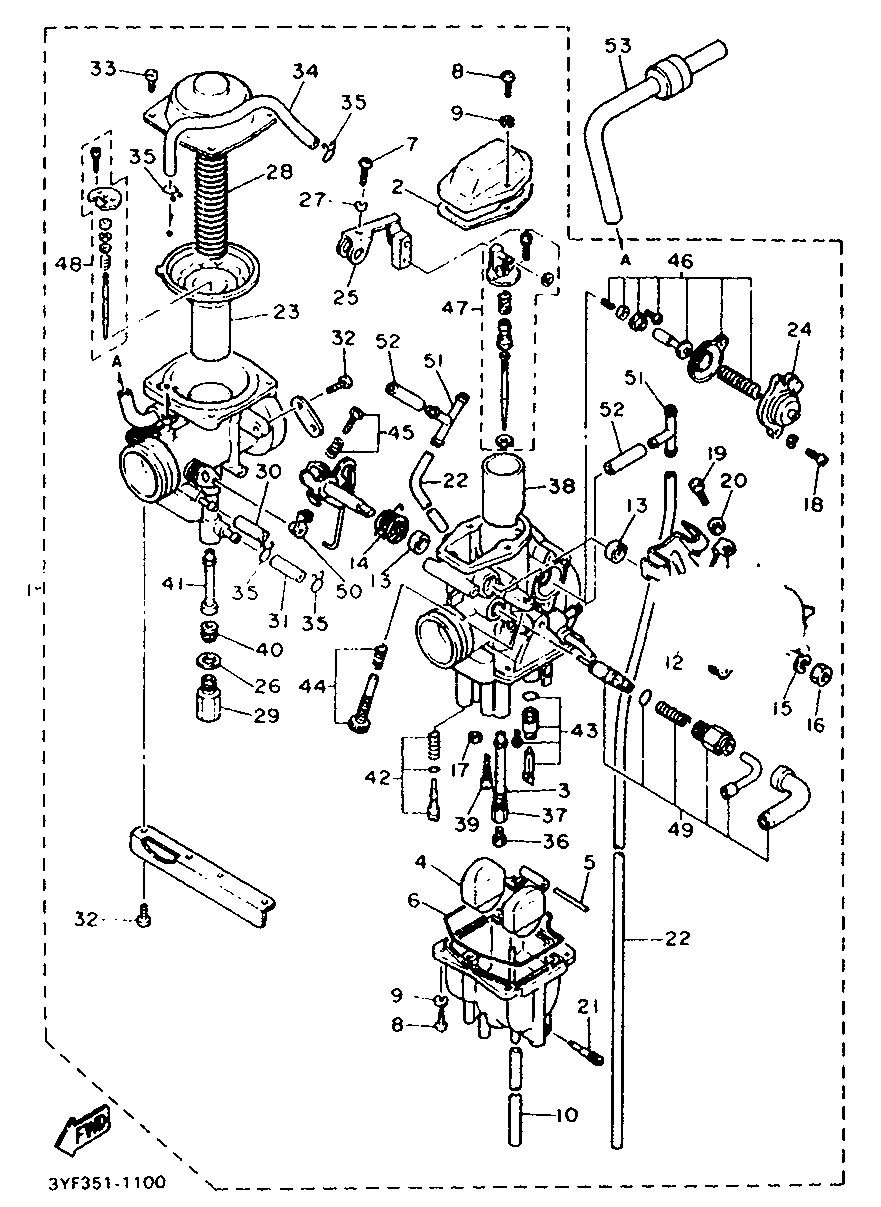

| Так как мот недавно куплен, постепенно провожу ревизию и реставрацию различных его узлов Есть много показаний к тому, что карб надо бы почистить, отрегулировать, а может и заменить в нём основные, изнашивающиеся компоненты Пока зима да холода, хочу перебрать карбюратор, но возник вопрос, что обычно меняют в карбюраторе, что в нём изнашивается, и сказывается на работе ?:) Что-то кроме комплектов игл, 47 и 48, ничего в голову не пришло

| Ооо! вспоминаю времена, когда один "Москвич 412" ездил, а второй лежал россыпью по гаражу "на запчасти" На самом деле, на мой взгляд, достаточно аккуратно разобрать, внимательно осмотреть, неисправные или изношенные детали заказать, по прибытии АККУРАТНО и ПРАВИЛЬНО собрать. Quote (Bestian) комплектов игл, 47 и 48 +"парашют" 23, запорный клапан поплавковой камеры 43, мембрана экономайзера с потрохами 46, прокладки 2 и 6. Остальное можно только сломать кривыми руками...

| Quote (Мишель) +"парашют" 23, запорный клапан поплавковой камеры 43, мембрана экономайзера с потрохами 46, прокладки 2 и 6. Остальное можно только сломать кривыми руками... biggrin Большое спасибо Про парашют и запорный клапан я как раз колебался, а про 46 даже не подумал

| Quote (Bestian) Что-то кроме комплектов игл, 47 и 48 При работе изнашивается пара - игла и колодец - 3, 41 в комплекте с 47 и 48 назамену . Quote (Bestian) Тем более что они не особо дорогие ну.. как сказать...

| Quote (Kolka) При работе изнашивается пара - игла и колодец - 3, 41 в комплекте с 47 и 48 назамену . Да, много всего Списочек уже большой "парашют" - 23 прокладки - 2 + 6 иглы - 47 + 48 колодцы (они же седло, они же распылители) - 3 + 41 запорный клапан - 43 экономайзер - 46

| Bestian, чтобы зря не тратить деньги, просто разбери и продефектуй карбюратор. Меняется лишь то, что явно требует замены. Мембраны, в т.ч. и вакуумную можно заменить профилактически, ну, прокладки, а вот всё остальное, если карбюратор работает нормально, считаю, нужно менять только если видны следы износа или явное разрушение. У своего карба за 2 года 2 раза снимал нижнюю крышку, внимательно смотрел на её чистую поверхность и прикручивал обратно. В этом году, видимо, даже её снимать не буду. Ибо работает нормально, мозги не парит. Но если есть претензии к работе, то да, тут другое дело.

| Quote (serg) Bestian, чтобы зря не тратить деньги, просто разбери и продефектуй карбюратор. Меняется лишь то, что явно требует замены. Мембраны, в т.ч. и вакуумную можно заменить профилактически, ну, прокладки, а вот всё остальное, если карбюратор работает нормально, считаю, нужно менять только если видны следы износа или явное разрушение. У своего карба за 2 года 2 раза снимал нижнюю крышку, внимательно смотрел на её чистую поверхность и прикручивал обратно. В этом году, видимо, даже её снимать не буду. Ибо работает нормально, мозги не парит. Но если есть претензии к работе, то да, тут другое дело. Ну естественно я не собираюсь сразу все заказывать до разбора карба, но надо быть в курсе, и недорогие мелочи сразу закажу А по поводу работы карба... Ему уже почти 15 лет, при этом расход уже больше 7 литров и новая свеча сразу становится чёрной. Так что думаю, что повод для профилактики есть

| Quote (Bestian) расход уже больше 7 литров и новая свеча сразу становится чёрной. Так что думаю, что повод для профилактики есть начни с газораспределения - зазоры клапанов, компресию померь. Были моторы, у кого свечу забрасывало из-за того что впускные клапана "зажаты". Потом в карбюратор.. и согласен с serg`ом - сначало вскрытие, спешить при работе с карбами нестоит, после одной "качественной" переборки про этот узел можно забыть, а лишние детали так и будут на полке пылица.

| был случай, когда движок богатил из-за износа игл и сёдел. Второй случай, на Тенере была изношена мембрана экономайзера, двигатель запускался с трудом. Но опять же, все становилось очевидным только после снятия и разборки карбюратора. Так что, снимать и разбирать. Дело одного вечера.
