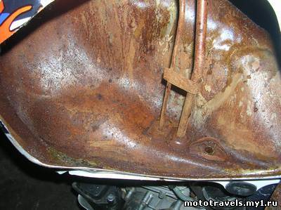

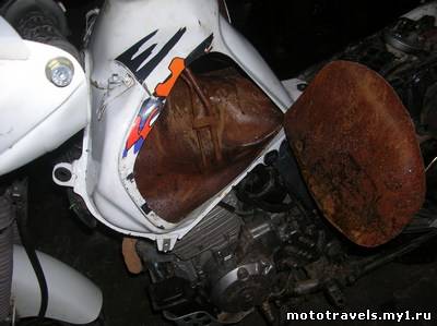

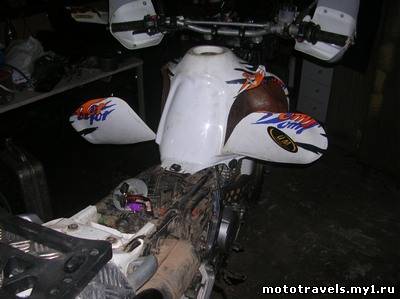

| Quote (ivan-etolog) Вот здесь посмотри. И вообще, в форумах на оппозите поищи. Там много полезного проскакивает. Да я почти весь нэт перерыл,спасибо за ссылки но я там уже бывал вот из прочитанного в том числе и там я и сделал выводы написанные здесь Quote (ярик) Пока все что нашел в интэрнэте и достаточно оптимально для меня это обработка эпоксидкой смешанной с растворителем. Были еще советы просто пройтись преобразователем ржавчины с какимето добавками которые после обработки остаются тонкой пленкой и таким образом в дальнейшем предохраняют поверхность от ржавчины,но нет почти ни одного этому подтверждения.Да и эпоксидка будет ли держатся долго особенно после ударов по баку. Но похоже более реальны лишь эти два варианта.

| Quote (ярик) Но похоже более реальны лишь эти два варианта. Реален один, заказ нового пластикового. Поверь на слово Тем более что для ваших мопедов их валом Да и еще с Украиной в отличии от России, работает гораздо больше компаний по этой теме. А эпоксидку забудь, проще канистру возить  Добавлено (13.01.2009, 08:36) --------------------------------------------- Все это после болтов гаек, гравия и преобразователя. После этого дрель+щетка+ втирание преобразователя, затем расширение с 16,5 до 22л, почти без изменения конфигурации. Немного нормализовалось. Но всеодно, почему-то хочется пластиковый бак

| Quote (Pavel) Реален один, заказ нового пластикового. Поверь на слово smile Я не говорю что это панацея , просто на данный момент это для меня вариант лучше чем покупать бак пластиковый ,так как при курсе 5гр-1уе это было еще (3000 гр) то при курсе 10 гр-1уе (6000гр),да и с алюминия как я хотел тоже не очень получается ,лист алюминия стоит 2000гр и заказать его можно только в Киеве,это не считая работы. Простой бак из стали мне обойдется в 1000гр,я думаю просто перебится этот сезон ,может в стране все успокоется.Канистру нерасматриваю это не вариант. Так что пляшу по дороге малого сопротивления. (точнее меньших финансовых затрат)

| Quote (ярик) Канистру нерасматриваю это не вариант Тебе ее никто не и не предлагает У нас Доллар 38р, а евро 44р. Глаза округляются немного Пробуй, эксперементируй как надоест чистить отстойник, и менять фильтры, так закажешь пластик. Может все и наладится когда нибудь однозначно

| ярик, про "дедовский способ и эпоксидку" могу сказать следующее.. заносим бак в теплое помещение, банку смолы засовываем под кран с теплой водой и греем, пока та не станет жидкой, как подсолнечное масло. добавляем отвердителя в стандартной пропорции (если память не изменяет, 1:10), затыкаем дырку под кран в баке (эпоксидка не липнет к полиэтилену). наливаем готового, тщательно перемешаного раствора эпоксидки в бак, где-то полстакана для начала. вертим бак в руках, и смотрим (фонарик + зеркальце на палочке), чтоб смола растеклась по стенкам (они будут блестеть, аки жирные), если не хватит, опять мешаем новую порцию смолы (наливать следует понемногу, т.к. переборщишь с количеством раствора - получится ком, который отвалится при первой встряске) и т.д. обязательное условие: бак должен быть внутри сухим, обезжиреным и без мусора/ржавчины (иначе все поотваливается), бак должен быть теплым на ощупь, а смола жидкой (подогретой, а не за счет отвердителя). должным образом обработаный бак - гарантия того, что смола не поотваливается от вибрации и ударов, хватает надолго. сушить в теплом месте, периодически переворачивая бак. как от ржавчины очистить - ХЗ, т.к. таким образом обрабатывали еще не ржавый бак. способ очень муторный, может более современным способом или гальваникой и попроще будет при том же эффекте?! в любом случае, удачи! З.Ы. кстате, смесь эпоксидки с ацетоном делают видать для того, чтоб она растекалась лучше. так не пробовал, просто грел смолу.
