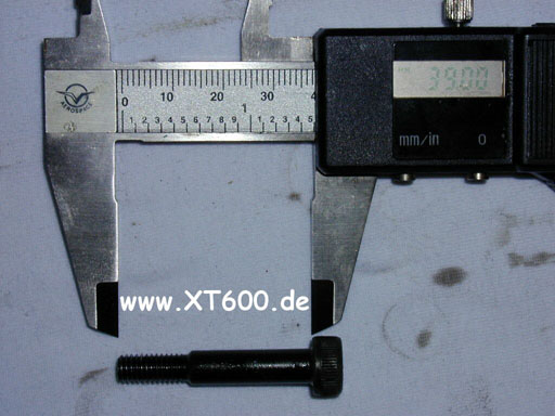

FZX  | Дата: Среда, 07.03.2012, 21:52 | Сообщение # 10 |
| Так, замер произвел! Болт М6 , общая длинна 86мм, длинна без головы 80мм, длинна резьбы 28мм.

| Туда лучше поставить не болты, а шпильки т.к фильтр нужно регулярно менять и резьбе в дюралевой половинке двигателя быстро наступит конец. Скорее всего резьбу в крыжке нагнали потому, что резьбы в движке уже нету. Я себе поставил именно шпильки т.к резьба была сорвана, родные болты не закручиваются на всю длинну остаётся примерно 1 см резбы, вот его мне как раз и хватило, что бы нормально затянуть шпильки, если интересно могу скинуть размеры шпилек.
п.с Нижний болт можно поставить любой, единственное он должен быть той же длинны, что и оригинальный т.к канал запирает часть болта на которой резьба.
