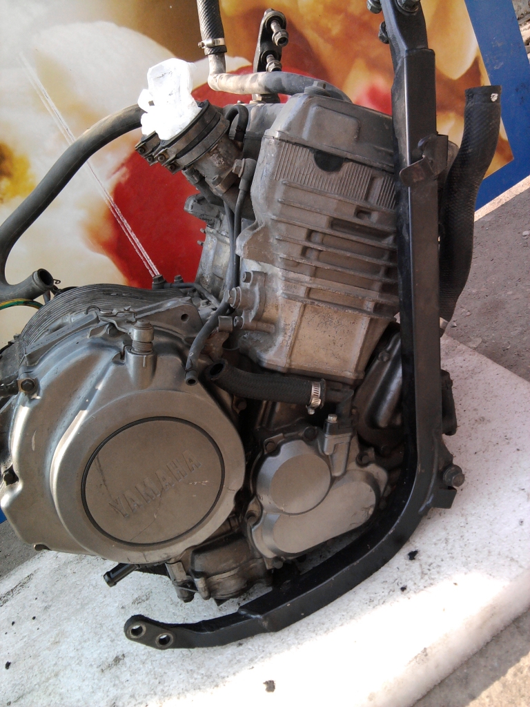

| Привет всем. Совсем недавно появилась у меня идея сделать XTZ 850 c двигателем в 270".. и тут как тут за копейки нарисовался двигатель от TRX с мозгами, проводкой и карбами. Вроде бы всё что надо. Сразу появились вопросы.. Двигатель от TRX немного отлисается визуально. Движок еще не вскрывал, хочу найти информацию в интернете, может кто уже делал подобное в России или за рубежом? Если есть ссылочьки, напишите пожалста их тут???
На сколько я понимаю, есть два пути установки: Первый, это перебрать оба движка и в двигатель от XTZ поставить всё от TRX.. Интересует взаимозаменяемость запчастей и посадочных мест? Второй вариант, это просто поставить двигатель от TRX, но там где кпп двигатель больше и есть глазок смотреть уровень масла, я так понял это за место маслобака как у СуТенера. Пойдёт ли этот двигатель от TRX в раму СуТенера??? И передаточные числа кпп, они наверное другие?
Может быть есть еще какие варианты? Жду советов..

| Очень помогают микрофиши одного двигателя и второго - сравнить номера деталей. Хотя, это ты, наверное, и так знаешь...
katz  | Дата: Среда, 21.09.2011, 20:03 | Сообщение # 3 |
Мотоцикл: KTM 525XC Desert
Сообщений: 1005
| У ТРХ, как и у ТДМ2, маслобак крепится сверху к картеру. При установке на СуТенера, надо его снять, сделать разводку маслосистемы как на родном моторе + перелопатить проводку и заменить мозги. Другие передаточные числа легко отыгрываются звездами....
