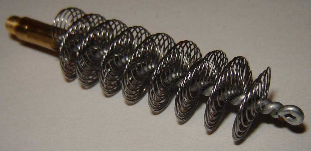

| Если масла в корпусе воздушного фильтра мало-то и ладно,все таки фильтр на возвышении,а вот если подкидывает прилично с сапуна,то пропитывается воздушный фильтр и тогда мотоцикл начинает ЖРАТЬ бензин,просто пить его. Если фильтр типа KN,нулевый,то он лишне не пропитается-просто стечет,а вот бумажный... У меня расход с обычных 5 подрос до 6.5 ,когда случилась лажа и пришлось обсохнуть)) А потом доезжать на бензе от бензопилы дорожников до заправки. У меня начало кидать масло в фильтр где-то на 60 т.км, потом я сделал капремонт с расточкой до 1го размера и... заброс остался,хоть и меньше гораздо. После ремонта мотоцикл попер то попер))) Думал я думал,и сделал маслоотделитель в трубку сапуна-и вуаля,все ок! Ездили на Рыбачий в 2015м и по грунтам туда и по трассе обратно(крейсер 110-120) сухо,так что предлагаю свою схему. Значит от трубки сапуна вырезал примерно 4-5 см в середине,а на это место втулил шланг пошире(чтобы налезал на сапунью трубку) внутрь затолкал ершик металлический 16го калибра для чистки ружья,масляный пар конденсируется и стекает обратно в картер. Вот такой вот.
FZX  | Дата: Пятница, 05.02.2016, 17:00 | Сообщение # 12 |
| Володя150Дубна, зачет, красивое решение.

| Цитата i0lega (  ) В некоторых источниках упомянуто, что при продолжительном движении при скорости 120 км\ч и выше наблюдается закидывание масла из картера в корпус воздушного фильтра...причем это не при переливе, а при нормальном уровне масла..... собственно вот в чем вопрос, а что в этом катастрофического? ухудшение фильтрующей способности фильтра? потеря масла как такового и угроза масляного голодания? еще что-то? Основная причина гона масла через сапун это конченый сальник левого ( 305 ) подшипника балансирного вала . Этот подшипник в глухой (не сквозной) посадке , за ним сальник ( он очень незаметен) за которым начинается канал сапуна в который вставлена переходная втулка на которую и нахлобучивается шланг сапуна . А по поводу ершика 16 калибра дествительно хорошо придумано
