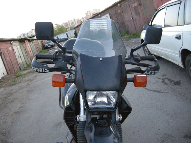

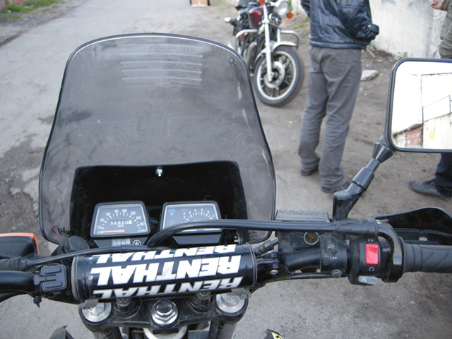

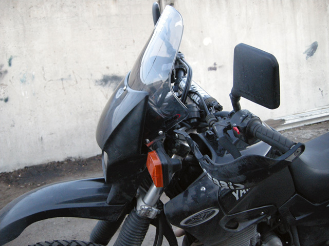

| Решил в августе скатать в Краснодар (почти 2500 км по нашему маршруту и 2100км обратно ) Вот и задался целью поставить стеклышко и звезду на перед 16ти зубую. Вопрос такой кто ставил стекло: какое, как (на руле места на хомуты ала Гиви нет) Про звезду знаю что многие ставили, но не знаю надо ли что-то с цепью делать и насколько измениться скорость/динамика (сейчас 5та передача - 120 км\ч - 5т об\мин не комфортно как-то) Если будут еще какие-то дельные предложения по подготовке к такому пробегу буду рад услышать До этого максимальное расстояние пробегов было около 1500км)

| motopiligrim, в общем с тобой согласен.... Расход больше, запаса для маневра меньше, но до поездки осталось меньше недели.... не переставлять же обратно, медленно и на таких звездах ехать можно Про крепление стекла: Добавил пластиковые стяжки к креплению снизу стекла к защите руля, резиночку на фитинг тормозного шланга (на пластиковой стяжке) в него стекло уперлось. Стекло стало гораздо жестче стоять
