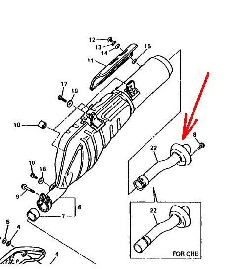

5. Очень не понравились родные глушители - хочется прямоток легкий сколхозить. Но настораживает конструкция глушителя - есть подозрение, что он несущий элемент рамы. Если кто разобрался с этим вопросом - расскажите пожалуйста.

5. А прямоток я делаю по настроению - вынимаю вставку из глушака, либо вставляю обратно (крепится одним болтом) wink Насчёт несущего элемента - это не так.
Прикрепления: 2917367.jpg (67.6 Kb)
