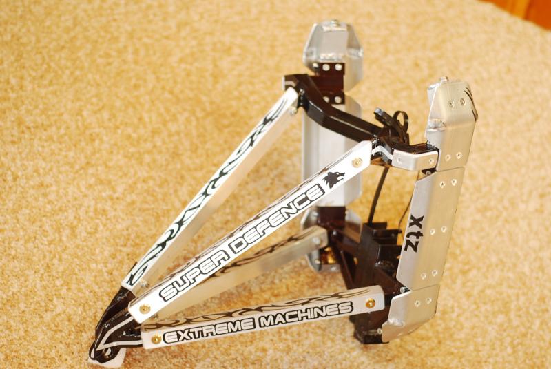

Товарищи! А кто изготавливает вот это чудо? Есть инфа, что в Питере, может кто подскажет координаты производителя?
Прикрепления: 6264231.jpg (65.3 Kb)
eli Дата: Суббота, 20.07.2019, 09:54 | Сообщение # 4110
https://vk.com/id6037631 Вот его страничка Вконтакте.
