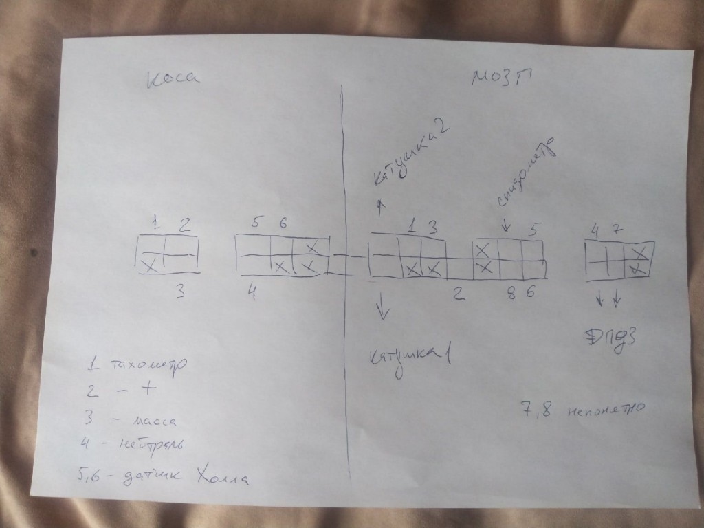

А проводка от TRX с мозгами встанет в сутенера? Разъмы одинаковые?
stas467 Дата: Понедельник, 05.04.2021, 22:55 | Сообщение # 4188
Сообщений: 484
Не могу сказать. ТРИкс видел два раза издалека. А как устроен не знаю. TRX TDM XTZ одна линейка, должно быть многое похоже.
KISA Дата: Понедельник, 26.04.2021, 06:02 | Сообщение # 4189
Мотоцикл: Yamaha XTZ 750
Город: Красноярск
Сообщений: 28
Вот так срастается мозг TRX с проводкой сутенера. 8-датчик подножки, замыкаем на массу. 7-датчик скорости, тоже наверно на массу.
Плохо то, что мозг и проводка от японского TRX, не нашел на него электросхему. Пока не обманывал спидометр и не подключал ДПДЗ.
Должно завестись и в таком виде. В минусах не корректируемая кривая зажигания и отсечка на 6000 оборотов.

Тащемта мот работает, но мозги ушли в режим диагностики и тахометр показывает значения 0 и 3000. Вот думаю датчик дроссельной отключить.
eli Дата: Суббота, 22.05.2021, 07:55 | Сообщение # 4191
KISA, ты пришёл в увлекательнейший мир электроники, я уже сколько времени бьюсь, поставил мотор от 900 ТДМа, а там ключи чипованные, вот бьюсь уже давно. Ещё, на японских ТДМах, отсечка идёт со спидометра на 180 км/ч, если нет сигнала со спидометра, отсечка идёт на всех передачах от тахометра на 6000об/мин. Решения два, либо мозги от европейца (как сделал мой знакомый поставив мотор от ТДМ-2), либо, если есть датчик на спидометре, разбираем его и видим сектор, подрезаем его буквально на 1-1,5мм, не больше, иначе опять будет резать на 6000 собираем и наслаждаемся жизнью.
KISA Дата: Воскресенье, 23.05.2021, 14:23 | Сообщение # 4192
Город: Красноярск
Сообщений: 28
А мне на сутенере нечего подрезать. Поставлю обманку из постоянно замкнутого реле. На передаче будет подача +12 на мозг, на нейтрали тишина.
Мне бы как-то тахометр пока обмануть. Ну можно +0,5 В подать на мозг постоянно, или датчик рабочий воткнуть....

Мопедик поехал как ужаленный. Надо слегка карбы донастроить. ДПДЗ по прозвонке рабочий, надо разъем проверить.

Раздушился. Сейчас отсечка на 9500.
