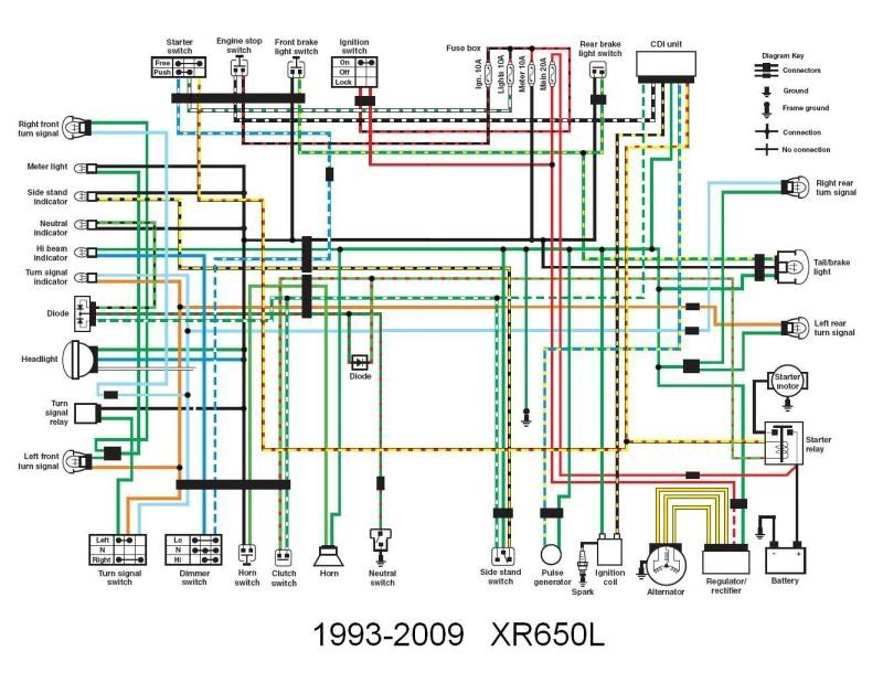

| Есть интересно у кого-нибудь читабельная схема электропроводки. На моей из раздела 18 не читаются цвета проводов.

Схему тут выкладывали. Найду - дам.
lega  | Дата: Среда, 31.08.2016, 14:57 | Сообщение # 7 |
Сообщений: 61
| Схему нашел:
